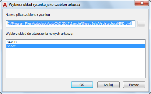

Okno dialogowe Wybierz układ rysunku jako szablon arkusza
Określa ścieżkę folderu, plik szablonu rysunku (DWT) i nazwę układu, które posłużą do tworzenia nowych arkuszy.
Lista opcji
Wyświetlane są następujące opcje.
Nazwa pliku szablonu rysunku
Określa ścieżkę i nazwę pliku szablonu rysunku, który posłuży do tworzenia nowych arkuszy.
Wybierz układ do utworzenia nowych arkuszy
Wyświetla listę i określa nazwę układu w pliku szablonu rysunku, który zostanie użyty dla nowych szablonów.
