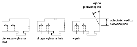

Fazowanie narożników przez określenie wartości długości i kąta (AutoCAD Mechanical)
Można fazować narożnik przez określenie odległości na jednym boku fazy i kąta fazy.
Kliknij kolejno
kartę Narzędzia główne
panel Modyfikuj
menu rozwijane Zaokrąglenie
Fazowanie
Wyszukiwanie
Kliknij
<bieżącą kartę>
panel Opcje fazy
Kąt
Wyszukiwanie
Na wstążce, w panelu Opcje fazy zaznacz wartości długości fazy i kąta. Aby zmienić długości fazy:
Kliknij
<bieżącą kartę>
panel Opcje fazy
listę rozwijaną Pierwsza faza
Wyszukiwanie
Wybierz wartość pierwszej długości.
Kliknij
<bieżącą kartę>
panel Opcje fazy
listę rozwijaną Kąt fazy
Wyszukiwanie
Wybierz wartość kąta fazy.
Kliknij pustą przestrzeń w obszarze rysunku.
Wybierz pierwszą linię, która tworzy narożnik.
Wybierz drugą linię, która tworzy narożnik.
Naciśnij klawisz ESC w celu zakończenia polecenia.
