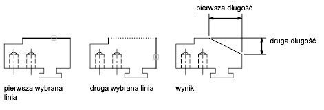

Fazowanie narożnika przez określenie odległości (AutoCAD Mechanical)
Może fazować narożnik przez określenie odległości z obu stron fazy.
Kliknij kolejno
kartę Narzędzia główne
panel Modyfikuj
menu rozwijane Zaokrąglenie
Fazowanie
Wyszukiwanie
Kliknij
<bieżącą kartę>
panel Opcje fazy
Odległość
Wyszukiwanie
Na wstążce, w panelu Opcje fazy zaznacz wartości długości fazy. Aby zmienić długości fazy:
Kliknij
<bieżącą kartę>
panel Opcje fazy
listę rozwijaną Pierwsza faza
Wyszukiwanie
Wybierz wartość pierwszej długości.
Kliknij
<bieżącą kartę>
panel Opcje fazy
listę rozwijaną Druga faza
Wyszukiwanie
Wybierz wartość drugiej długości.
Kliknij pustą przestrzeń w obszarze rysunku.
Wybierz pierwszą linię, która tworzy narożnik.
Wybierz drugą linię, która tworzy narożnik.
Naciśnij klawisz ESC w celu zakończenia polecenia.
