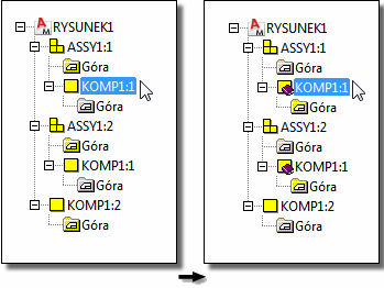

Przykład komponentu odniesienia
Na przykładzie pokazany jest rysunek zawierający dwa umieszczenia zespołu ASSY1 – ASSY1:1 i ASSY1:2. Komponent COMP1 występuje w zespole ASSY1 (COMP1:2), a także na zewnątrz (COMP1:1). Jeśli zaznaczysz komponent COMP1:2 w zespole ASSY1:1 i uczynisz go komponentem odniesienia, również w zespole ASSY1:2 komponent COMP1:2 stanie się komponentem odniesienia. Wynika to z tego, że komponent COMP1:2 ma dwa wystąpienia, jedno w zespole ASSY1:1, a drugie w ASSY1:2. Wystąpienie COMP1:1 nie stanie się jednak komponentem odniesienia.
