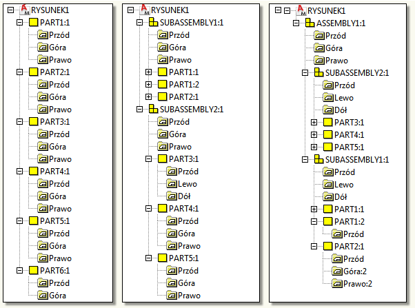

Na przykład przeglądarka programu Mechanical pokazuje hierarchiczną organizację komponentów i umożliwia szybką identyfikację struktury zespołu, podobnie jak w narzędziu CAD 3D do obsługi produkcji, takim jak Autodesk Inventor. W celu wykonania operacji związanych z komponentami można także użyć menu podręcznego w przeglądarce programu Mechanical. Podobnie można użyć trybów zaznaczania, aby klikając obiekty w obszarze modelu, zaznaczać części i zespoły zamiast linii, łuków i okręgów.
Organizowanie geometrii w formie komponentów w środowisku 2D ma pewne ograniczenia spowodowane przez strukturę mechaniczną.
Na przykład w środowisku 2D część lub zespół są na ogół reprezentowane przez jeden lub kilka widoków. Aby umożliwić ich obsługę, struktura mechaniczna zapewnia mechanizm grupowania geometrii jako widoków komponentów (przeciwieństwo bezpośredniego grupowania geometrii dla komponentu). W drzewie przeglądarki Mechanical widoki komponentów są dołączone bezpośrednio do węzłów komponentów. Każdy komponent zawiera co najmniej jeden widok komponentu.
W przeglądarce Mechanical część jest komponentem składającym się tylko z widoków komponentu. Zespół to komponent zawierający inne komponenty.
