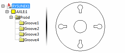

Przykład użycia folderu
W tym przykładzie folder Rowek:1 zawiera górny rowek. Następnie skopiowano go, aby utworzyć inne foldery. Ponieważ foldery są zespolone, zmodyfikowanie jednego rowka skutkuje aktualizacją wszystkich.
W tym przykładzie folder Profil:1 zawiera górny profil koła. Profil:2 to drugie umieszczenie tego folderu, utworzone przez odbicie folderu Profil:1. Zmiana jednego profilu automatycznie aktualizuje drugi.
