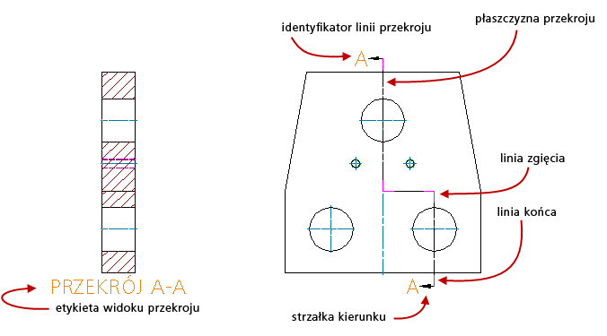

Style przekroju określają wygląd następujących elementów:
  • Etykiety rzutu przekroju
  • Identyfikatory linii przekroju
  • Linie reprezentujące płaszczyzny cięcia
  • Segmenty linii stosowane do końców i zagięć
  • Strzałki kierunku
  • Kreskowanie (tylko dokumentacja modelu)

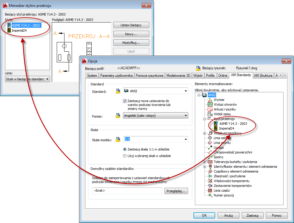

Ustawienia, które określają wygląd obiektów programu AutoCAD Mechanical, są zapisywane w mającym nazwę zbiorze ustawień, czyli w tzw. standardzie rysunkowym. Style przekroju są zapisywane wraz ze standardem rysunkowym i są traktowane jako wersje standardu rysunkowego.
Style przekroju programu AutoCAD są oznaczone ikoną . Style przekroju programu AutoCAD Mechanical są oznaczone ikoną . Tylko style przekroju programu AutoCAD Mechanical mogą dziedziczyć ustawienia tekstu i linii odniesienia z głównych ustawień standardu rysunkowego.

Nowe style widoku przekroju tworzone z poziomu Menedżera stylu przekroju są tworzone jako style przekroju programu AutoCAD. Nigdy jako style przekroju programu AutoCAD Mechanical. Style przekroju programu AutoCAD Mechanical są częścią standardu rysunkowego i są tworzone automatycznie.
Linie przekroju tworzone za pomocą polecenia AMSECTIONLINE oraz rzuty przekroju w dokumentacji modelu zawsze są oparte na bieżącym stylu przekroju określonym jako część normy rysunkowej. W związku z tym zarówno polecenie AMSECTIONLINE, jak i widoki przekroju w dokumentacji modelu oparte są na tych samych ustawieniach standardu rysunkowego.
