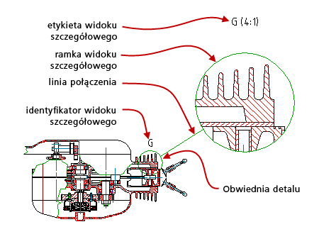

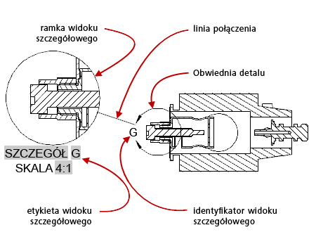

Styl szczegółu to mający nazwę zbiór ustawień, które określają wygląd obwiedni szczegółu, identyfikatory oraz etykiety widoków szczegółowych.
widoki szczegółowe dokumentacji modelu AMDETAIL, widoki szczegółowe

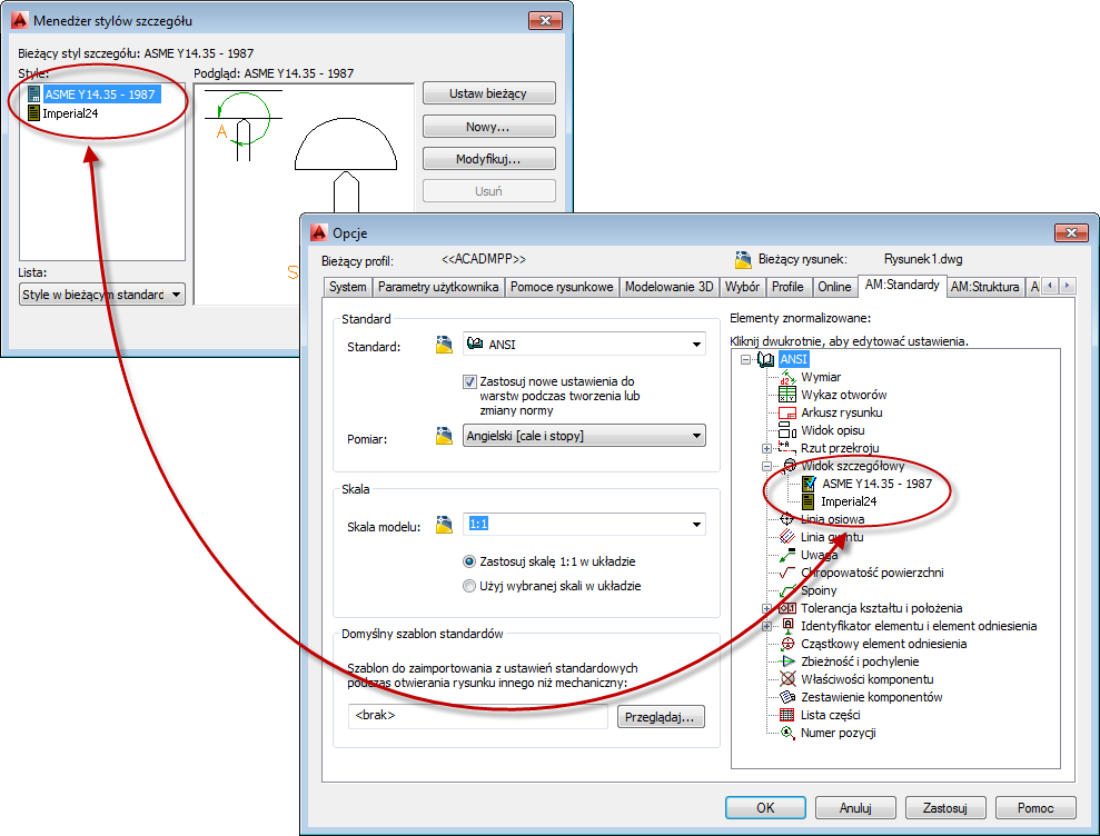

Ustawienia, które określają wygląd obiektów programu AutoCAD Mechanical, są zapisywane w mającym nazwę zbiorze ustawień, czyli w tzw. standardzie rysunkowym. W związku z tym sposób, w jaki style szczegółu stosowane są do obiektów programu AutoCAD (widoków szczegółowych w dokumentacji modelu), jest inny od sposobu, w jaki stosowane są do obiektów programu AutoCAD Mechanical (widoki szczegółowe AMDETAIL). Odpowiednio:
Każdy styl szczegółu jest traktowany jako wersja standardu rysunkowego. Style szczegółu programu AutoCAD Mechanical są oznaczone ikoną , natomiast Style szczegółu programu AutoCAD są oznaczone ikoną .
Uwaga: Jeśli plik rysunku zostaje zapisany w formacie programu AutoCAD Mechanical 2013, style szczegółu programu AutoCAD Mechanical zostają przekształcone do stylów szczegółu programu AutoCAD.
Tylko style szczegółu programu AutoCAD Mechanical mogą dziedziczyć ustawienia tekstu i linii odniesienia z głównych ustawień standardu rysunkowego.
Gdy wysokość tekstu etykiet oraz identyfikatorów widoku szczegółowego ma ustawienie „Według NazwaBieżącejNormyRysunkowej”, automatycznie przyjmują one wysokość tekstu większą o jeden rozmiar od głównego ustawienia wysokości podstawy. Wtedy etykiety oraz identyfikatory widoku szczegółowego stają się większe niż tekst wymiarowy oraz tekst uwag i symboli. W przypadku modyfikowania ustawień głównych rozmiar tekstu etykiet oraz identyfikatorów widoku szczegółowego jest aktualizowany automatycznie.
Nowe style szczegółu tworzone z poziomu Menedżera stylów szczegółu są tworzone jako style szczegółu programu AutoCAD. Nigdy jako style szczegółu programu AutoCAD Mechanical. Style szczegółu programu AutoCAD Mechanical są częścią standardu rysunkowego i są tworzone automatycznie.
Widoki szczegółowe AMDETAIL zawsze są oparte na bieżącym stylu szczegółu określonym jako część standardu rysunkowego. Ustawienia domyślne widoków szczegółowych w dokumentacji modelu są uzyskiwane na podstawie bieżącego stylu szczegółu. Dopóki ustawienia domyślne nie zostaną nadpisane, widoki szczegółowe w dokumentacji modelu także będą oparte na ustawieniach standardu rysunkowego stosowanego w widokach szczegółowych AMDETAIL.
