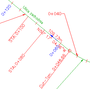

Etykieta przyjmie stan po przeciągnięciu. Tekst i linia odniesienia mają kolor czerwony, ponieważ ustawienie stanu po przeciągnięciu stylu etykiety ma wartość JakWarstwa. Zachowaj tę etykietę w widoku, aby obserwować skutki zmian formatu w miarę ich wprowadzania.
Etykieta pikiety głównej 0+040 w stanie po przeciągnięciu

Zmodyfikowany stan po przeciągnięciu: etykieta pikiety głównej 0+040
