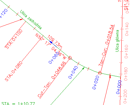

  1. Kliknij kartę Opis panel Etykiety i tabele menu Dodaj etykietyLinia trasowaniaPojedynczy segment.
  2. W odpowiedzi na monit o wybranie segmentu do opisania etykietą, kliknij linię trasowania między pikietami 0+060 i 0+080. Kiedy na linii trasowania pojawi się etykieta, naciśnij klawisz Enter, aby zakończyć działanie polecenia.
    Etykieta segmentu dodana do linii trasowania
  3. Wybierz nową etykietę. Na palecie Właściwości zauważ, że etykieta znajduje się na warstwie C-ROAD-TEXT.
    Tworzone etykiety są umieszczane na warstwie określonej dla obiektu etykiety w oknie dialogowym Ustawienia rysunku na karcie Warstwy obiektu. Ustawienia rysunku obowiązujące w tym rysunku określają, że etykiety linii trasowania są tworzone na warstwie C-ROAD-TEXT.

    W oknie dialogowym Edytor stylów etykiet na karcie Ogólne w kategorii Etykieta zauważmy, że styl warstwy jest ustawiony jako C-ROAD-BRNG. Oznacza to, że jeśli dowolna z właściwości: kolor, typ linii i szerokość linii jest ustawiona jako JakWarstwa lub JakBlok, to odziedziczy odpowiednie właściwości warstwy C-ROAD-BRNG niezależnie od tego, na której warstwie znajduje się obiekt etykiety.
  6. Kliknij kartę Układ.
    Użyj listy Nazwa komponentu, aby sprawdzić właściwości różnych komponentów etykiety. Zauważmy, że opcja Kolor wszystkich składników ma wartość JakWarstwa z wyjątkiem komponentu Strzałka kierunku.
    Składniki etykiety, których właściwość Kolor jest ustawiona jako JakWarstwa, są czerwone, ponieważ takie jest ustawienie we właściwości koloru warstwy C-ROAD-BRNG. Strzałka kierunku jest niebieska, ponieważ w jej właściwości Kolor został wybrany kolor niebieski.

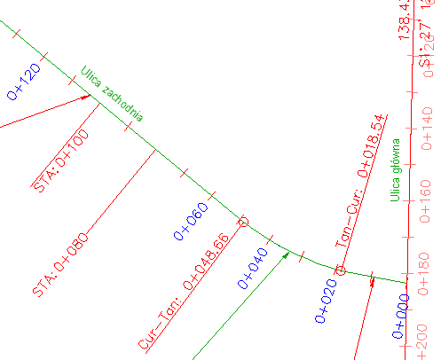

  1. Kliknij kartę Narzędzia główne panel Warstwy listę Warstwa. Obok warstwy C-ROAD-TEXT kliknij ikonę , aby wyłączyć warstwę C-ROAD-TEXT.
    Etykiety pikiety głównej i znaczniki są ukryte, ale dodana etykieta stycznej nie jest ukryta. Etykiety pikiety zostały ukryte, ponieważ znajdują się na warstwie C-ROAD-TEXT, a ich styl odnosi się do warstwy C-ROAD-TEXT, która została wyłączona. Etykieta stycznej jest stale widoczna, ponieważ po wyłączeniu warstwy, na której się znajduje, jej komponenty stylu odnoszą się do warstwy C-ROAD-BRNG, która jest stale widoczna.
    Etykiety pikiety są ukryte
    Zwróć uwagę, że etykiety STA:0 + 080 i STA:0 + 100, które zmieniłeś w części Ćwiczenie 2: Używanie pochodny styl etykiety nadal są widoczne. Dzieje się tak, ponieważ reszta etykiet pikiety głównej korzysta ze stylu Prostopadły ze znacznikiem, który odnosi się do warstwy 0. Etykiety STA=0+060 i STA=0+080 korzystają ze stylów Prostopadły z linią i Wyróżnienie pikiety, które odnoszą się do warstwy C-ROAD-LABL.
