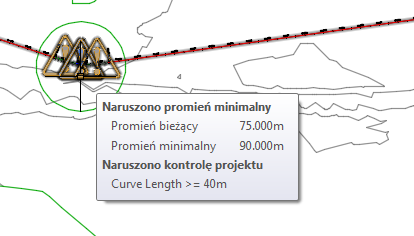

  3. Ustaw wskaźnik na środku symbolu w okręgu B.
    Etykiety umożliwiają wygodne przeglądanie niezgodności z kryteriami wyświetlanych w oknie rysunku. W etykiecie są wyświetlane dwie niezgodności:
    • Łuk nie ma wymaganego minimalnego promienia. Jest wyświetlany promień łuku i minimalna akceptowalna wartość parametru.
    • Łuk jest niezgodny z kontrolą projektu, która została zastosowana względem linii trasowania. Jest wyświetlana nazwa kontroli projektu bez wartości bieżącej ani zalecanej. Wartości nie są wyświetlane, ponieważ kontrole projektu są warunkami niestandardowymi ustanowionymi przez użytkownika.
