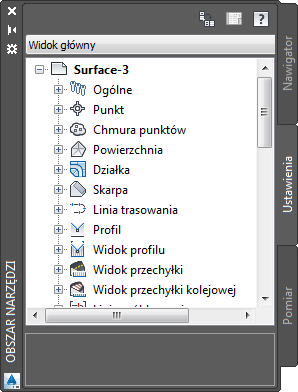

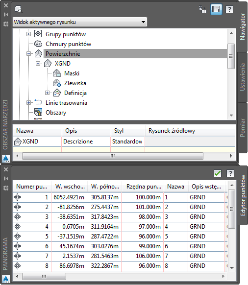

Okna Obszar narzędzi i Panorama mają kilka wspólnych elementów.
W oknie Obszar narzędzi można wyświetlać maksymalnie cztery karty: Nawigator, Ustawienia, Pomiar i Przybornik. Jeśli w oknie jest aktywny więcej niż jeden widok, w oknie Panorama wyświetlane są karty z nazwami widoków.
Aby wyświetlić dostępne polecenia menu kontekstowego, należy kliknąć prawym przyciskiem myszy w Obszarze narzędzi lub w oknie Panorama. Aby wyświetlić menu zawierające polecenia związane z elementami, należy kliknąć prawym przyciskiem myszy dany element lub wybrać jeden lub więcej elementów i kliknąć prawym przyciskiem myszy. Po kliknięciu prawym przyciskiem myszy obszaru, który nie zawiera żadnych elementów ani danych, menu będzie zawierało polecenia związane z oknem.
Po zmaksymalizowaniu okna w celu wykorzystania dostępnego obszaru ekranu, ta funkcja palety programu AutoCAD podtrzymuje aktywność okna. Jeśli dla okna jest aktywna funkcja automatycznego ukrywania, główna część okna znika po usunięciu kursora z okna, a widoczny pozostaje wówczas tylko pasek tytułu. Aby wyświetlić ponownie całe okno, należy przesunąć kursor na pasek tytułu.
Na poniższej ilustracji przedstawiono okno Obszar narzędzi w stanie zamkniętym i otwartym, z aktywną funkcją automatycznego ukrywania:
| Zamknięta | Otwórz |
Aby uaktywnić automatyczne ukrywanie okna Obszar narzędzi lub Panorama, kliknij ikonę
na pasku tytułu. Aby dezaktywować automatyczne ukrywanie, kliknij ikonę
na pasku tytułu. Można również kliknąć pasek tytułu prawym przyciskiem myszy i sterować funkcją automatycznego ukrywania za pomocą menu kontekstowego. Więcej informacji o funkcji automatycznego ukrywania można znaleźć w Pomocy programu AutoCAD.
