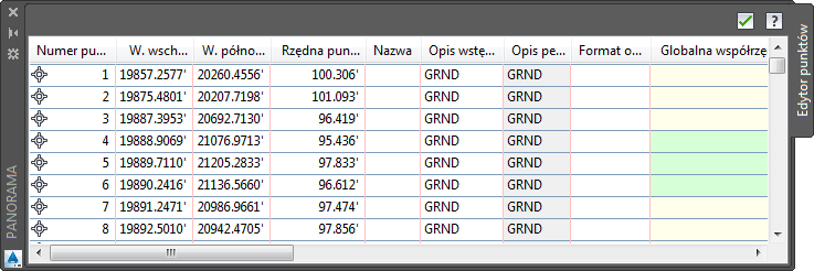

Użyj okna Panorama do wyświetlania danych w siatce.
Widoki danych, które są wyświetlane w oknie Panorama są określane jako Widoki. W oknie Panorama wyświetlane są dane różnego typu, np. panorama Edytor punktów czy Elementy linii trasowania.
Jeśli aktywna jest więcej niż jedna panorama, okno Panorama wyświetla karty dla każdej z nich, co pozwala na zminimalizowanie zajmowanej powierzchni ekranu. Aby przenieść kartę zawierającą nazwę panoramy na pierwszy plan, należy ją kliknąć.
Użytkownik może sterować wyświetlaniem niektórych panoram, np. panoramy Edytor punktów. Użytkownik może je aktywować w dowolnym momencie i pozostaną one aktywne, dopóki użytkownik z nich zrezygnuje poprzez kliknięcie przycisku
