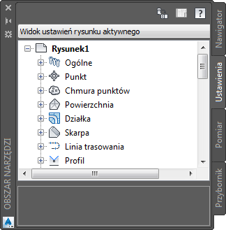

Karta Ustawienia służy do zarządzania stylami obiektów programu AutoCAD Civil 3D oraz sterowania ustawieniami rysunków i poleceń.
Aby uzyskać dostęp do poleceń, kliknij prawym przyciskiem myszy kolekcje i elementy.
Na tej karcie są wyświetlane style przypisane różnym rodzajom obiektów. Nawet pusty rysunek zawiera większość tych stylów, uporządkowanych w standardowej hierarchii. Style można samodzielnie tworzyć i modyfikować, a następnie zapisywać je jako szablony. Kolejne rysunki, bazujące na szablonie, automatycznie odziedziczą ten sam zbiór stylów. Style obiektów, etykiet i tabel można modyfikować. Można również sterować ustawieniem rysunków i poleceń.
Aby kontrolować, które elementy mają być wyświetlane w drzewie Ustawienia, należy użyć rozwijanej listy na górze karty Ustawienia.
Na karcie Ustawienia wybierz jeden z następujących widoków drzewa:

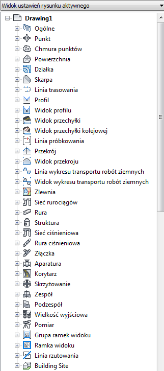

Aby zarządzać obiektami, etykietami i stylami tabeli oraz kontrolować ustawienia rysunków i poleceń, należy użyć drzewa Ustawienia.
Na poniższym rysunku pokazano najważniejsze kolekcje w drzewie Ustawienia:
W większości kolekcji obiektów używany jest standardowy układ oraz standardowe menu kontekstowe.
