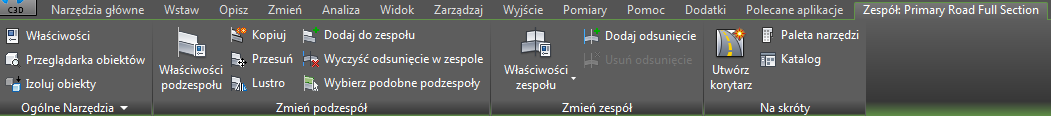

Tło kart kontekstowych wyświetlanych po zaznaczeniu obiektu jest w kolorze zielonym. Jeśli na przykład zaznaczony zostanie obiekt zespołu, wyświetlona zostanie karta kontekstowa Zespół. Tło tej karty jest wyświetlane w kolorze zielonym.
Kartę kontekstową wyświetlaną po zaznaczeniu obiektu zespołu przedstawia poniższa ilustracja.

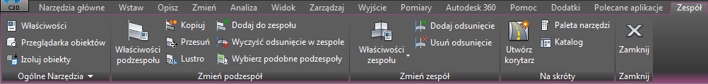

Tło kart kontekstowych wyświetlanych bez zaznaczenia obiektu jest w kolorze fioletowym. Jeśli na przykład klikniesz przycisk Zespół
na karcie Zmień, zostanie wyświetlona karta kontekstowa Zespół bez zaznaczenia obiektu. Tło tej karty będzie w kolorze fioletowym. Umożliwia to uzyskanie dostępu do wszystkich poleceń dotyczących zespołów bez konieczności zaznaczania zespołu na rysunku.
Przykład takiej karty kontekstowej wyświetlanej bez zaznaczenia obiektu został przedstawiony na poniższej ilustracji.
Aby dezaktywować kartę kontekstową wyświetlaną bez zaznaczenia obiektu, kliknij przycisk Zamknij znajdujący się na jej prawej stronie. Jeśli w trakcie wyświetlania karty kontekstowej wyświetlanej bez zaznaczenia obiektu zaznaczony zostanie obiekt, zostanie ona automatycznie zamknięta i zastąpiona kartą kontekstową wyświetlaną po zaznaczeniu obiektu.

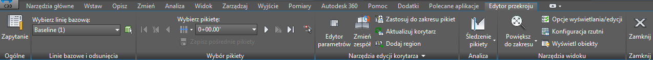

Ponieważ działanie wstążki karty Edytor przekroju różni się nieco od dwóch opisanych wcześniej typów, jej tło wyświetlane jest w unikatowym kolorze — niebieskim.
