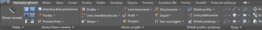

Wstążka programu AutoCAD Civil 3D to główny element interfejsu użytkownika umożliwiający korzystanie z poleceń i funkcji.
Polecenie dostępne na wstążce zostały pogrupowane w karty. Każda karta składa się z szeregu paneli.
Wstążka jest domyślnie włączona (wyświetlona); można ją wyświetlić lub wyłączyć przy użyciu poleceń Ribbon i RibbonClose.
Istnieją dwa podstawowe typy kart wstążki: statyczne i kontekstowe.
Statyczne karty wstążki są zawsze włączane razem ze wstążką.

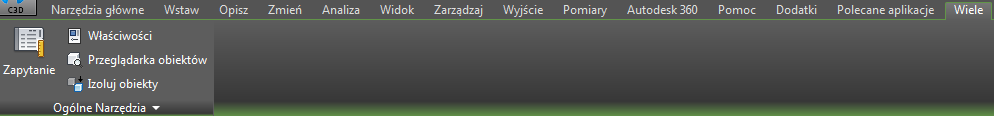

Jeśli wybranych zostanie wiele typów obiektów jednocześnie, na wstążce wyświetlona zostanie karta kontekstowa Wiele. Tak się stanie, jeśli na przykład wybrane zostaną jednocześnie obiekty sieci rurociągów i linii trasowania.
