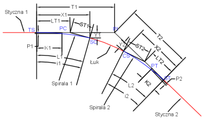

Dwoma najczęściej stosowanymi przez inżynierów parametrami podczas projektowania i określania krzywych przejściowych są L (długość krzywej przejściowej) i R (promień łuku kołowego).
Poniższa ilustracja przedstawia różne parametry krzywych przejściowych:
Parametr krzywej przejściowej Opis
i1 Środkowy kąt łuku L1 krzywej przejściowej, który jest kątem krzywej przejściowej.
i2 Środkowy kąt łuku L2 krzywej przejściowej, który jest kątem krzywej przejściowej.
T1 Całkowita długość stycznej od PP do TS.
T2 Całkowita długość stycznej od PP do ST.
X1 Długość stycznej od TS, w SC.
X2 Długość stycznej od ST, w CS.
Y1 Odległość odsunięcia stycznej od TS, w SC.
Y2 Odległość odsunięcia stycznej od ST, w CS.
P1 Odsunięcie stycznej początkowej w stronę PS łuku przesuniętego.
P2 Odsunięcie stycznej początkowej od PT łuku przesuniętego.
K1 Wartość odciętej przesuniętego PC w odniesieniu do TS.
K2 Wartość odciętej przesuniętego PT w odniesieniu do ST.
LT1 Krzywa wyjściowa długiej stycznej.
LT2 Krzywa wyjściowa długiej stycznej.
ST1 Krzywa wyjściowa krótkiej stycznej.
ST2 Krzywa wyjściowa krótkiej stycznej.
