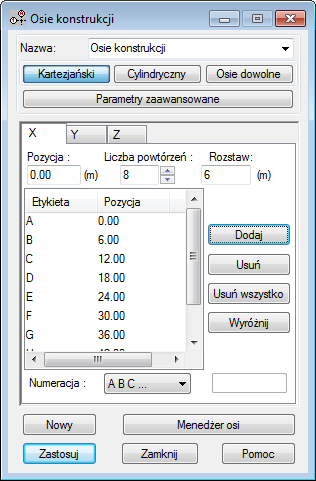

  6. W oknie dialogowym Oś konstrukcyjna, na karcie X ustaw pola Położenie na 0, Liczba powt. na 8, Odległość na 6 (m) oraz Numerowanie na A B C..., a następnie kliknij przycisk Dodaj.

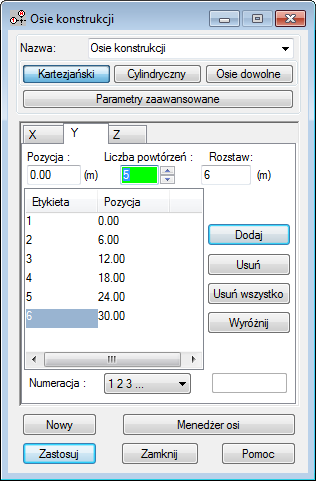

  7. Na karcie Y ustaw pola Położenie na 0, Liczba powt. na 5, Odległość na 6 i Numerowanie na 1 2 3..., a następnie kliknij przycisk Dodaj.

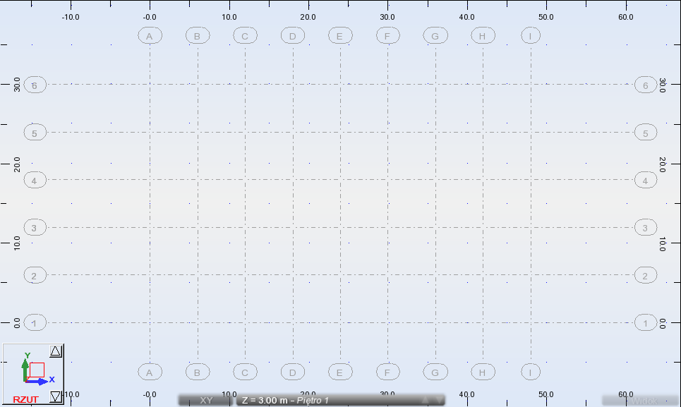

  8. Kliknij przycisk Zastosuj, a następnie zamknij okno dialogowe. Zostanie wyświetlona nowa oś, jak pokazano na rysunku poniżej.

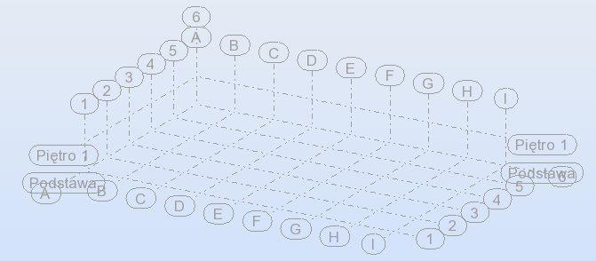

  9. W oknie widoku kliknij kartę Widok, aby przejść do widoku 3D. Domyślnie dostępne są poziomy Bazowy i Kondygnacja 1, jak pokazano poniżej.

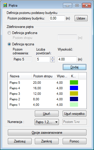

  10. Na pasku menu kliknij kolejno opcje Geometria > Kondygnacje > (Piętra...).
  11. W oknie dialogowym Kondygnacje wybierz opcję Definicja ręczna.
  12. Wybierz istniejącą kondygnację 1 i kliknij opcję Usuń. Poziom odniesienia ponownie przyjmie wartość 0.
  13. Ustaw pola Liczba powt. na 5, Wysokość na 4 i Numerowanie na Piętro 1,2... (jak pokazano poniżej), a następnie kliknij przycisk Dodaj.

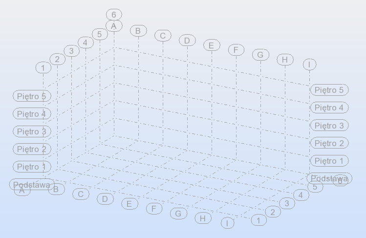

  14. Kliknij przycisk Zastosuj, a następnie zamknij okno dialogowe. Zostaną wyświetlone kondygnacje, jak pokazano poniżej.
