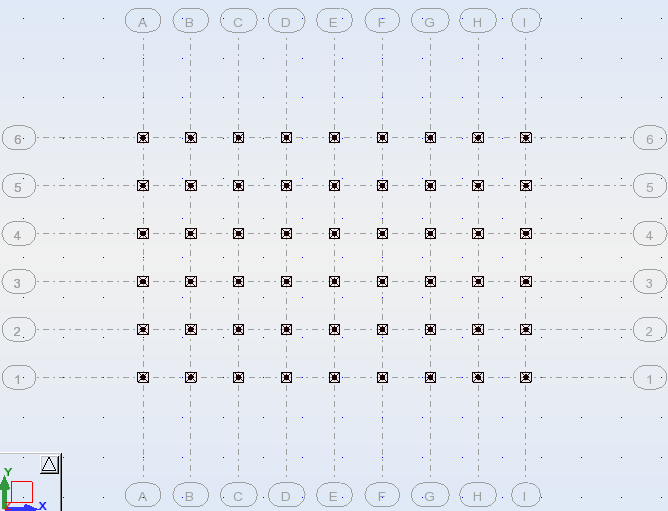

  10. Ustaw pole Liczba powtórzeń na 5 i wybierz dwa punkty w kierunku ku dołowi.
  11. Słupy zostaną rozmieszczone w sposób pokazany na ilustracji poniżej.

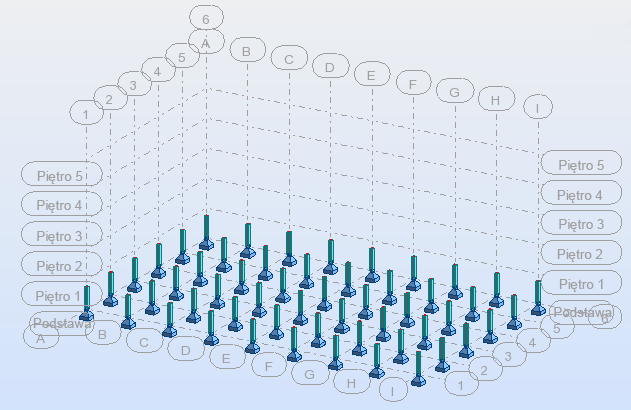

  12. Kliknij kartę Widok, aby wyświetlić słupy w widoku 3D.
  13. Na pasku Skróty do wyświetlania kliknij przycisk (Kształty przekrojów), aby wyświetlić pełny rozmiar słupa, jak pokazano na rysunku poniżej.
