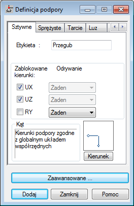

  2. W oknie dialogowym Podpory kliknij dwukrotnie opcję Przegub (jak pokazano poniżej), aby otworzyć okno dialogowe Definicja podpory.
  3. W oknie dialogowym Definicja podpory, na karcie Sztywne, upewnij się, że w polu Zablokowane kierunki są wybrane wartości UX i UZ , jak pokazano na rysunku poniżej.
  4. Kliknij przycisk Zamknij.

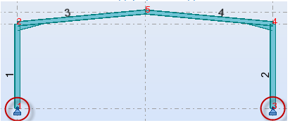

  5. W oknie dialogowym Podpory upewnij się, że opcja Przeguby jest wybrana, i kliknij węzły w dolnej części konstrukcji, aby zastosować w nich podporę przegubową, jak pokazano poniżej.
    Uwaga: Można również wprowadzić wymagane numery węzłów w polu Aktualna selekcja w oknie dialogowym Podpory.
