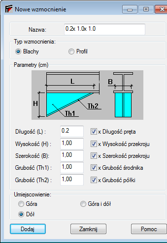

  2. W oknie dialogowym Wzmocnienia kliknij przycisk (Nowe wzmocnienie).
  3. W oknie dialogowym Nowe wzmocnienie wpisz Nazwa 0.2 x 1.0 x 1.0 i ustaw jego parametry w sposób pokazany poniżej.
    • Długość: 0.2
    • Wysokość: 1.00
    • Szerokość: 1.00
    • Grubość (Th 1 ): 1.00
    • Grubość (Th 2 ): 1.00
    • Położenie: Dół.
    Uwaga: Położenie wspornika jest określane względem osi Z.
  4. Kliknij przycisk Dodaj, a następnie przycisk Zamknij.

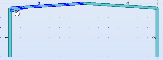

  8. Przesuń okno dialogowe i umieścić pierwsze wzmocnienie po lewej stronie konstrukcji, używając jednej z następujących metod:
    • W oknie dialogowym Wzmocnienia wybierz pole edycji Pręty, wpisz numer pręta w miejscu, w którym ma być dołączony (w tym przypadku 3, tak jak pokazano na rysunku poniżej) i naciśnij klawisz <Enter> lub przycisk Zastosuj. W przypadku użycia tej metody wzmocnienie zostanie automatycznie przypisane do początkowego węzła pręta.
    • W oknie graficznym kliknij w lewym końcu górnego lewego paska. W przypadku użycia tej metody można wybrać jeden z końców pręta.
