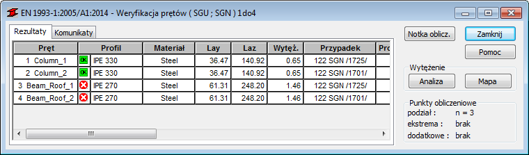

  2. W oknie dialogowym Obliczenia kliknij przycisk Obliczenia, aby uruchomić obliczenia charakterystyczne dla stali. Podczas poprzednich kroków okazało się, że zostały zmodyfikowane typy prętów oraz belki dachowe nadal nie są wystarczająco wytrzymałe, jak pokazano na rysunku poniżej.
    Można je wzmocnić na dwa sposoby. Najpierw ustaw jako materiał dla przekroju wyższą klasę stali, a następnie zmień rozmiar przekroju używany dla belek dachowych.

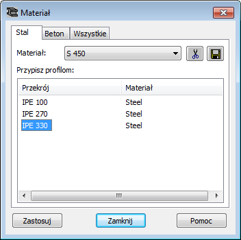

  3. Na pasku narzędzi Definicja konstrukcji kliknij przycisk (Materiały) lub na pasku menu kliknij kolejno opcje Geometria > (Materiały...).
  4. W oknie dialogowym Materiały rozwiń listę Materiał i wybierz opcję S 450.
  5. Wybierz opcję IPE 330 (istniejący rozmiar słupów), a następnie kliknij przycisk Zastosuj. Kliknij przycisk Tak, gdy zostanie wyświetlony komunikat z informacją, że należy ponownie uruchomić obliczenia po wprowadzeniu tej zmiany. Materiał zostanie zastąpiony, jak przedstawiono na ilustracji poniżej.
  6. Zamknij okno dialogowe Materiały.

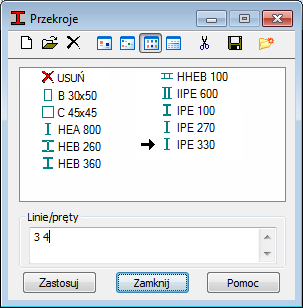

  7. Na pasku narzędzi Definicja konstrukcji kliknij przycisk (Przekroje prętów).
  8. W oknie dialogowym Przekroje wybierz opcję IPE 330.
  9. W obszarze Linie/pręty wpisz 3 4 i kliknij przycisk Zastosuj.Rozmiar belek zostanie zmieniony.

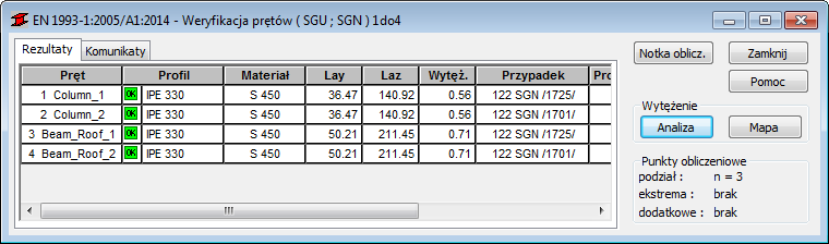

  10. Na standardowym pasku narzędzi kliknij przycisk (Obliczenia).
  11. Po wykonaniu głównych obliczeń w oknie dialogowym Obliczenia wybierz opcję Obliczenia, aby uruchomić proces weryfikacji pręta.
  12. W oknie dialogowym Weryfikacja pręta widać teraz, że elementy konstrukcyjne są odpowiednie wielkości dla konstrukcji i wytrzymają wymagane obciążenia.
