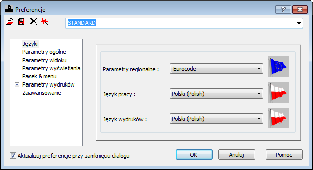

  2. Na ekranie początkowym kliknij przycisk (Projektowanie ramy płaskiej) lub wybierz opcje Plik > Nowy projekt i kliknij przycisk (Projektowanie ramy płaskiej). Najpierw ustaw w preferencjach ustawienia regionalne na Eurocode, bo takie są używane w tym ćwiczeniu. Po ustawieniu te właściwości są niezmienne podczas korzystania z oprogramowania, chyba że zostaną specjalnie zmodyfikowane.
  3. Na pasku menu wybierz opcje Narzędzia > (Preferencje...).
  4. W oknie dialogowym Preferencje, w obszarze Języki ustaw ustawienia regionalne na wartość Eurocode, jak pokazano na ilustracji poniżej.
    Uwaga: Te ustawienia sterują tą kopią oprogramowania. Dodatkowe ustawienia dla danego projektu można wprowadzić w oknie dialogowym Preferencje zadania (Narzędzia > Preferencje zadania).

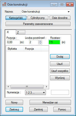

  6. W oknie dialogowym Oś konstrukcyjna wpisz nazwę niestandardowej osi, na przykład Moja oś konstrukcyjna.
  7. Mogą być używane trzy różne typy układów osi: Kartezjański, Cylindryczny i Dowolny. W tym przypadku upewnij się, że jako typ osi jest wybrana opcja Kartezjański.
  8. Na karcie X ustaw pola: Położenie X na 0.00, Liczba powt. na 2 i Odległość na 7.5, jak pokazano na rysunku poniżej.
    Uwaga: Jeśli odległość nie jest wyświetlana w metrach (m), zamknij okno dialogowe, zapisz i zamknij projekt, a następnie otwórz go ponownie. W oprogramowaniu powinny być teraz używane jednostki metryczne.

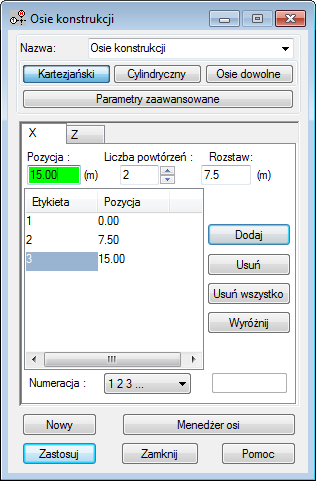

  9. Po wpisaniu wartości w polu Rozstaw i naciśnięciu klawisza <Enter> lub kliknięciu przycisku Dodaj nowe położenia zostaną dodane do listy, jak pokazano poniżej. Ponieważ te odległości były równe, można ustawić powtarzanie — nie trzeba wprowadzać położenia każdej osi.

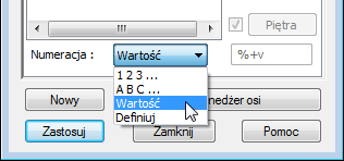

  10. Przejdź na kartę Z i w polu Numeracja ustaw wartość pokazaną na rysunku poniżej.
  11. Ustaw pole Pozycja na 0.00 i kliknij przycisk Dodaj.
  12. Dodaj pozycje dla 5 i 5.5 m. Ponieważ te osie są w różnych odległościach od siebie, należy je wprowadzić pojedynczo. Ponadto etykiety nie są numerowane, ale zawierają wartości położeń, jak przedstawiono na ilustracji poniżej.
