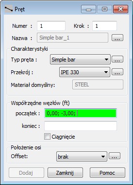

  2. W oknie dialogowym Pręty wartość domyślna w polu Typ pręta jest ustawiona na Pręt, a Przekrój ma wartość IPE 100, jak pokazano poniżej. W taki sam sposób dodaj teraz dwa inne przekroje.

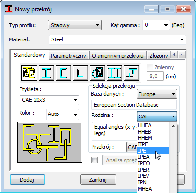

  4. W oknie dialogowym Nowy przekrój (jak pokazano poniżej) można określić przekroje z różnych baz danych i rodzin.
    Uwaga: Zwróć uwagę, że w górnej części okna dialogowego pole Typ przekroju jest ustawione na Stal. Jest to domyślny materiał przypisywany do nowych przekrojów. Później można zmienić materiał na bardziej odpowiedni.
  5. W obszarze Wybór przekroju upewnij się, że została wybrana baza danych Europa, a następnie wybierz opcję IPE w menu rozwijanym Rodzina, jak pokazano na rysunku poniżej.
  6. W menu rozwijanym Przekrój wybierz IPE 270 i kliknij przycisk Dodaj. Powtórz ten krok i dodaj przekrój IPE 330.

  8. W oknie dialogowym Pręty sprawdź, czy pole Przekrój ma wartość IPE 330, a następnie przejdź do panelu graficznego i rozpocznij rysowanie słupków. Jeśli trzeba, przesuń okno dialogowe.

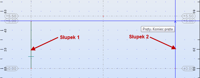

  9. Aby narysować wszystkie słupki, kliknij na osi konstrukcyjnej pierwszy i ostatni węzeł, które zostały zdefiniowane wcześniej.

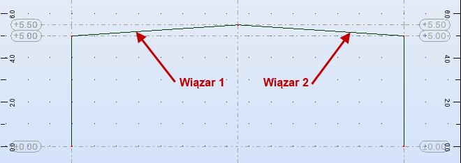

  11. Narysuj znaczniki, klikając węzły, które zostały zdefiniowane przez osie konstrukcji, tak jak pokazano na rysunku poniżej.

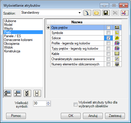

  14. W oknie dialogowym Wyświetl wybierz z listy obiektów opcję Pręty, a następnie z listy atrybutów wybierz opcję Szkice, jak pokazano na rysunku poniżej.

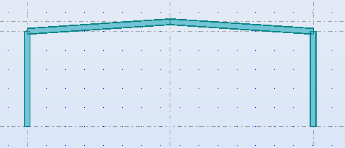

  15. Kliknij przycisk OK. Zostanie wyświetlony bardziej realistyczny widok, jak pokazano poniżej.
