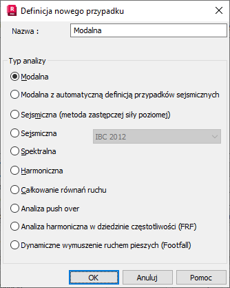

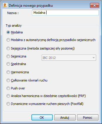

To okno służy do definiowania nowych przypadków dynamicznych.
Typy analizy.
Dostępne są następujące typy analizy:
W dolnej części okna dialogowego znajdują się dwa typy analizy konstrukcji:
Jeżeli nie została zdefiniowana analiza modalna konstrukcji, inne dynamiczne analizy konstrukcji (sejsmiczna, spektralna, całkowania równań ruchu) nie będą dostępne. Dla analizy widmowej, sejsmicznej i całkowania równań ruchu należy użyć wyników uzyskanych podczas analizy modalnej konstrukcji. Przed zdefiniowaniem parametrów tej analizy należy zdefiniować analizę modalną struktury. Użytkownik może zdefiniować kilka analiz modalnych konstrukcji, każdą z nich z innymi parametrami (inne macierze mas, inna wartość tłumienia itp.). Analiza sejsmiczna, spektralna i całkowanie równań ruchu będą wykonane dla parametrów określonych dla analizy modalnej, która znajduje się na liście obciążeń konstrukcji.
