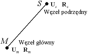

Element Rlink, który podczas obliczeń jest automatycznie wstawiany w miejsce zdefiniowanego połączenia sztywnego, umożliwia użycie skupionej macierzy mas w zagadnieniach dynamicznych.
Macierz sztywności dla elementu pokazanego na powyższym rysunku wyrażona jest następująco:
Cms — macierz transformacji przemieszczeń z węzła głównego do węzła podrzędnego
Cms trans — macierz transformacji reakcji z węzła podrzędnego do węzła głównego
Us — wektor przemieszczeń dla węzła podrzędnego
Um — wektor przemieszczeń dla węzła głównego
Rs — wektor reakcji dla węzła podrzędnego
Rm — wektor reakcji dla węzła głównego
diag(k) — macierz diagonalna utworzona z wektora k, który jest wektorem sztywności przypisanych do poszczególnych stopni swobody.
