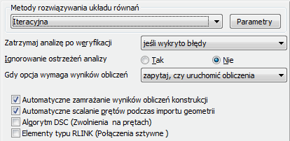

Użyj tego okna dialogowego, aby skonfigurować parametry solwera.
- Dostęp
- Wybierz opcję Analiza konstrukcji w lewym panelu okna dialogowego Preferencje zadania.
Elementy okna dialogowego
- Metoda rozwiązania układu równań
- Wybierz metodę, która ma być używana do rozwiązania układu równań liniowych K * U = F.
- Automatyczna — do wyboru odpowiedniej metody wykorzystywany jest zestaw reguł.
- Frontalna — używana jest metoda eliminacji Gaussa.
- Skyline — używana jest metoda rozkładu Cholesky LDLt.
Sparse
Sparse M
Kliknij opcję Parametry, aby wybrać metody renumeracji dla solwera SparseM.
- wieloprocesorowa (solwer z biblioteki jądra matematycznego firmy Intel®)
Iteracyjna
Kliknij opcję Parametry, aby wybrać typ solwera iteracyjnego.
- Zatrzymanie analizy po weryfikacji
- Wybierz warunek, którego wystąpienie ma zatrzymać analizę. Dostępne są trzy opcje.
- Nigdy.
- Jeśli wykryto błędy.
- Jeśli wykryto błędy lub ostrzeżenia.
Wybierz opcję Nigdy, jeśli chcesz uruchomić obliczenia nawet wtedy, gdy wystąpią błędy lub ostrzeżenia.
- Ignorowanie ostrzeżeń analizy
- Określ, czy chcesz wyświetlić lub zignorować ostrzeżenia analizy.
- Gdy dla opcji wymagane są wyniki obliczeń
- Użytkownik może zdecydować o sposobie zachowania się programu w przypadku, gdy zostanie wywołana opcja wymagająca wyników, a obliczenia nie zostały uprzednio uruchomione.

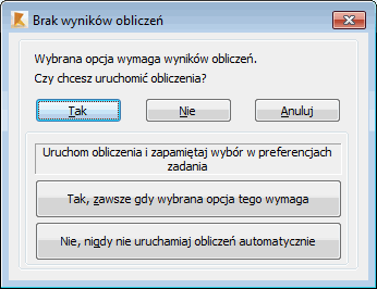

Opcje, które wymagają wyników, to tabele z wynikami oraz okna dialogowe służące do wyboru wyświetlanych wykresów i map. Przed uruchomieniem obliczeń zostanie wyświetlone następujące okno dialogowe:
To okno dialogowe zostanie wyświetlone również w sytuacji, gdy zostanie otwarty plik, który został zapisany bez wyników, ale z otwartą tabelą, wykresami lub mapami wyników.
- Automatyczne zamrażanie wyników obliczeń konstrukcji
- Zachowywane są wyniki obliczeń konstrukcji.
- Automatyczne scalanie prętów podczas importu geometrii
- Umożliwia scalenie nakładających się prętów w jeden pręt podczas otwierania pliku w formacie DXF.
- Algorytm DSC
- Włącza element braku ciągłości podczas obliczeń konstrukcji ze zdefiniowanymi zwolnieniami.
- Elementy typu RLINK
- Podczas obliczeń konstrukcji, w której zdefiniowane są połączenia sztywne, włączane są elementy typu RLINK.
