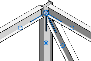

Uwaga: O ile nie został zainstalowany dodatek Połączenia stalowe, dostępne jest tylko symboliczne połączenie ogólne. Elementy połączenia nie są wstępnie wczytane w szablonach.
Celem połączeń konstrukcyjnych w programie Revit jest wymiana informacji o zaprojektowanym połączeniu między inżynierami, projektantami i producentami. Dane te są zapisywane w projekcie.
