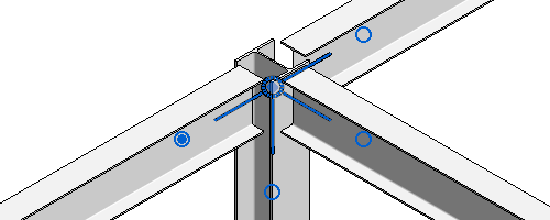

Ogólne połączenie to symboliczna reprezentacja połączenia stalowego zaprojektowanego z pełną geometrią.
Jeśli dodatki połączeń konstrukcyjnych nie są zainstalowane, przy dodawaniu szczegółów do modelu dostępne jest wyłącznie symboliczne połączenie ogólne.
Połączenie ogólne wyświetla połączone i podłączone elementy jako okrąg z segmentami linii promieniującymi na zewnątrz w kierunku połączonych elementów.

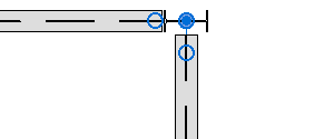

Niektóre połączenia wymagają środków do zidentyfikowania głównego elementu w połączeniu, aby poprawnie utworzyć geometrię dla koncepcji produkcyjnej. Na powyższej ilustracji belka z lewej strony jest głównym elementem. Główny element można przypisać poprzez kliknięcie odpowiedniego okręgu w obszarze rysunku. Na poniższym rysunku słup jest teraz głównym elementem.
