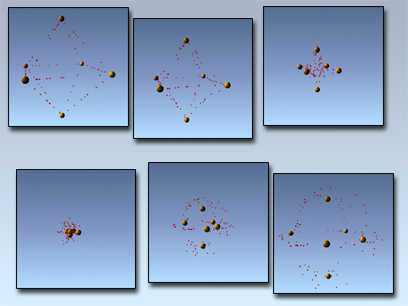

É possível configurar as partículas para detectar colisões de umas com as outras. Isto pode ser útil quando as partículas servem para modelar objetos sólidos, como mármores.
Partículas colidindo e, em seguida, ricocheteando

  3. Arraste o controle deslizante de tempo para que você possa ver as esferas de partículas ricochetearem do defletor. Observe que as partículas que rebatem se movem umas através das outras.
  4. Na Implementação Rotação e Colisão, ative Habilitar no Grupo Colisões interpartículas. Visualizar a animação novamente. Desta vez, as partículas saltam fora umas das outras.
