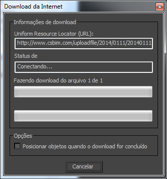

Caixa de diálogo Download da Internet
Quando você arrasta arquivos de geometria da World Wide Web utilizando o Navegador de recursos, a caixa de diálogo Download da Internet é exibida. Quanto tempo esta caixa de diálogo permanece na tela depende do tamanho do arquivo que você está fazendo download.
Interface
grupo Informações de download
Exibe a URL do download, o nome do caminho do arquivo a ser salvo e um medidor que indica os bytes baixados.
Uniform Resource Locator (URL)
Exibe a URL e o nome do arquivo que você está fazendo download.
Salvo como arquivo local
Exibe o nome do caminho do arquivo a ser salvo como resultado do download.
Grupo de opções
Especifica se os objetos devem ser posicionados quando o download estiver concluído. Se você deixar esta opção selecionada, o 3ds Max permitirá posicionar o mouse na localização de sua escolha.
