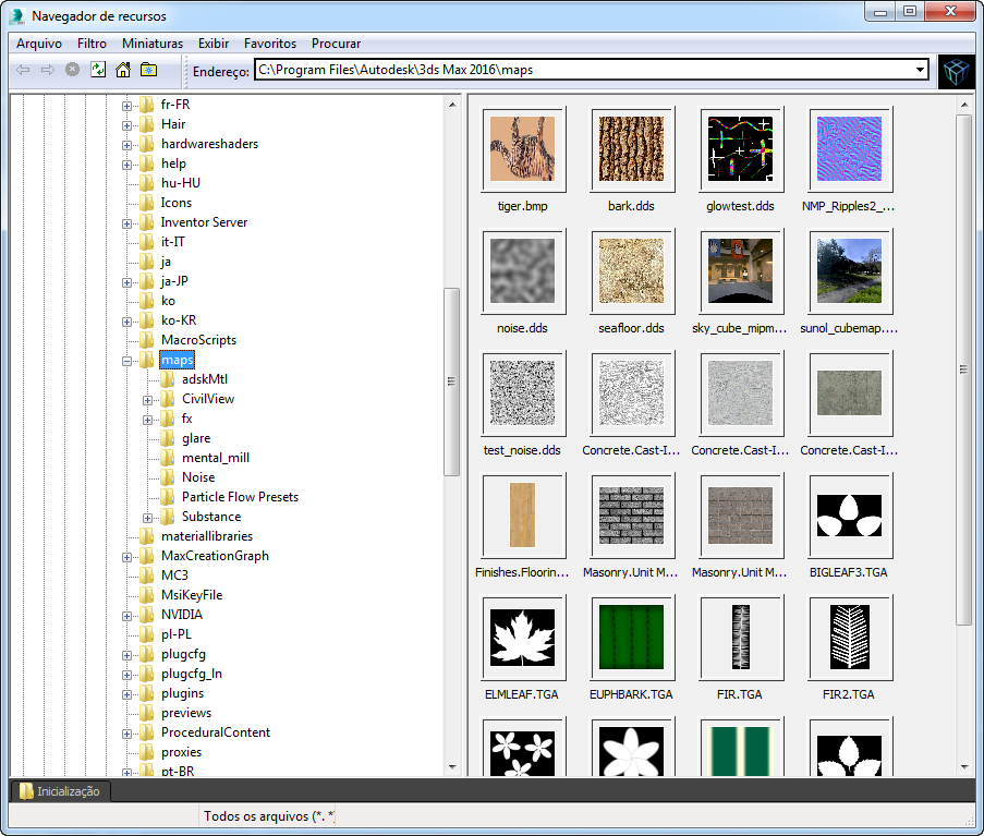

Quando iniciar, pela primeira vez, o Navegador de Recursos, será exibida uma janela que mostra a página inicial instalada localmente no computador do sistema.
Nota: Não é possível alterar a página inicial para o Navegador de Recursos.
Cada vez que iniciar o Navegador de Recursos, ele mostra o que foi exibido na última sessão anterior ao Navegador de Recursos.
A janela do Navegador de Recursos contém:
Na parte inferior da janela, há também uma barra de Favoritos(por padrão, primeiro contém um botão de Inicialização) e a barra de status.
