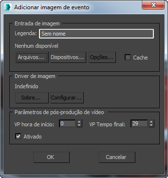

Para adicionar um evento de Entrada de imagem:
  1. Certifique-se que não há nenhum evento selecionado na fila.
  2. Clique em (Adicionar evento de entrada de imagem).
    Aparecerá uma caixa de diálogo Adicionar evento de entrada de imagem.
  3. Clique em Arquivos para selecionar um bitmap ou animação para usar como imagem ou clique em Dispositivos para selecionar um dispositivo de geração de imagens.
    Se clicar em Arquivos, aparecerá uma caixa de diálogo para selecionar o arquivo bitmap ou de animação.
    Se escolher Dispositivos, aparecerá uma caixa de diálogo Selecionar dispositivo de entrada de imagem. Esta caixa de diálogo tem uma lista de opções contendo os dispositivos instalados.
  4. Clique em Opções para selecionar o tamanho e a posição da imagem no enquadramento final do vídeo.
    Aparecerá uma caixa de diálogo Opções de entrada de imagem.
  5. Ajuste outras configurações da Entrada de imagem e clique em OK.
    O evento Entrada de imagem aparece no fim da fila.

Interface
As caixas de diálogo Adicionar evento de entrada de imagem e Editar evento de entrada de imagem têm os mesmos controles.
Grupo Entrada de imagem.
Etiqueta
Permite dar um nome específico a um evento. Um nome específico pode fazer com que o evento de imagem seja mais fácil de distinguir em uma lista de eventos longa.
Arquivos
Permite escolher o arquivo de imagem em bitmap ou animação.
Dispositivos
Permite selecionar um dispositivo de entrada de hardware instalado; por exemplo, um gravador digital de discos.
Opções
Mostra a caixa de diálogo Opções de entrada de imagem para poder configurar o alinhamento, tamanho e o intervalo de quadros da imagem entrada.
Cache
Guarda um bitmap na memória. Se você estiver usando uma imagem única em bitmap, pode escolher esta opção. A Pós-produção de vídeo não vai voltar a carregar ou alterar as dimensões da imagem em cada quadro.
Grupo Driver de imagem
Estes botões só estão disponíveis quando se seleciona um dispositivo como origem da imagem.
Sobre
Fornece informações sobre o software de tratamento de imagem que foi usado para inserir a imagem no 3ds Max.
Configuração
Mostra uma caixa de diálogo específica ao plug-in. Alguns plug-ins podem não usar este botão.
