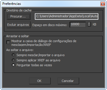

Caixa de diálogo Preferências (Navegador de recursos)
Contém as configurações com as quais é possível gerenciar o diretório de cache do Navegador de recursos e controlar operações de arrastar e soltar.
Interface
Grupo Diretório de cache
Fornece as configurações e controles para o diretório de cache.
Procurar
Exibe a caixa de diálogo Escolher diretório de cache, onde é possível especificar um novo diretório para usar para seu cache. A caixa de texto adjacente exibe o caminho do diretório de cache onde as imagens em miniatura são armazenadas. Você pode alterar o caminho ao editar o campo ou escolher um diretório do painel abaixo do campo Pastas.
Nota: Quando você alterar os diretórios, é perguntado se você deseja apagar o cache do diretório anterior. Se você escolher fazer isso, o navegador de recursos apaga todos os arquivos de miniatura do diretório de cache você estava utilizando anteriormente.
Excluir arquivos
Remove todos os arquivos de miniatura do seu diretório de cache.
Máximo de espaço em disco
Define o tamanho máximo do diretório de cache. Quando você sai do Navegador de recursos, o navegador de recursos seleciona o tamanho do diretório de cache. Se estiver acima do tamanho máximo, o navegador de recursos exclui os arquivos de miniatura mais antigos até que o tamanho total seja de 50% da configuração máxima de espaço em disco.
Grupo Arraste e solte
Fornece controles para importar ou vincular arquivos após arrastá-los e soltá-los em uma viewport.
Exibir a caixa de diálogo Mesclar/Importar/XREF
Exibe a caixa de diálogo Mesclar/Importar/XREF após você soltar um arquivo em uma viewport.
Ao soltar o arquivo
Escolha como se comportar quando você soltar um arquivo em uma viewport:
  • Sempre mesclar/importar o arquivo Importa o arquivo sem pedido de confirmação.
  • Sempre XREF o arquivo Vincula o arquivo como uma XRef sem pedido de confirmação.
  • Perguntar-me cada vez exibe um menu suspenso para confirmar a importação ou vinculação.
