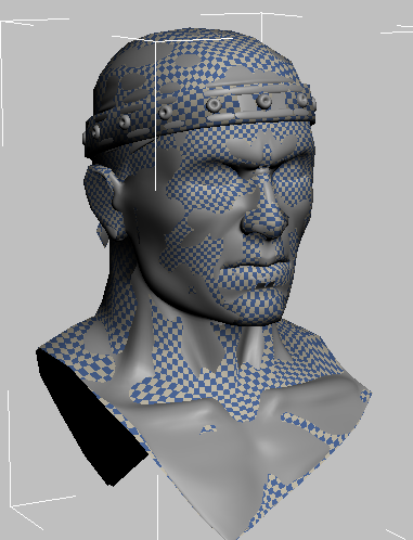

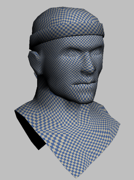

Somente os objetos visíveis é um modelo de malha editáveis da cabeça de um Warrior. Este é o objeto de alvo de baixa resolução, consistindo em Aproximadamente 750 polígonos, ao qual aplicar normal mapas de textura. A superfície é suave e tem um mapa de textura xadrez. Este mapa Checker foi usado como um guia visual em Configurar o mapeamento da textura da superfície. Um modificador Unwrap UVW já foi aplicada.

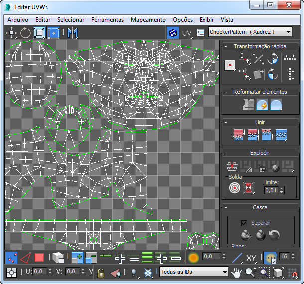

Editar UVs suspensa, e clique no botão Abrir editor de UV.
3ds Max abre a caixa de diálogo Editar encapsuladas, que mostra como o modificador Unwrap UVW já foi aplicado para o objeto de destino, e como as coordenadas de textura foram mapeados para as superfícies do modelo. Este layout foi projetada para facilitar a pintura, que pode ser necessária para “tocando” o mapeamento de textura.

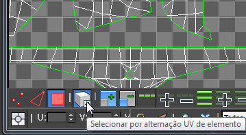

(Polígono) para tornar o polígono (face) de subobjetos de nível ativo e, a seguir, clique para ativar
(Selecionar por elemento UV Alternar).
Na janela principal, selecione Editar encapsuladas elementos de geometria para ver como eles correspondem ao modelo na viewport em perspectiva.
Fechar a caixa de diálogo ao concluir.

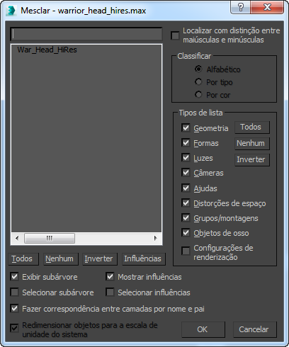

Mesclar o modelo de alta resolução:
Mesclar, e na caixa de diálogo de arquivo, navegue para a pasta que contém os arquivos de cena. Selecione a cena que contém o modelo de alta resolução, warrior_headhires.max , e, a seguir, clique em Abrir. 3ds Max Abre uma caixa de diálogo de mesclagem.

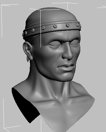

Dois modelos estão visíveis. Ambos são do mesmo tamanho e são alinhadas com precisão.
Este modelo, a aproximadamente 96,000 polígonos, mostra uma quantidade muito maior de detalhe.

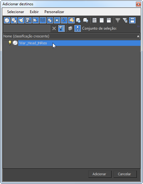

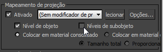

projeção grupo de mapeamento, ative ativada e, a seguir, desativar sub-objeto níveis, já que não há nenhuma sub-selections existe neste modelo.
A lista suspensa na projeção grupo de mapeamento foi alterado de (sem projeção modificador) para projeção, indicando que um novo modificador de projeção foi colocado na pilha de War_Head_HiRes.

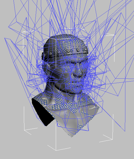

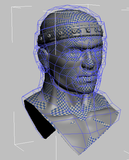

Além disso, uma idéia da estrutura de arame câmara aparece em torno do objeto de cabeça de alta resolução no viewport. O Cage mostra uma quantidade considerável de geometria irregular, mas isso é normalmente quando ele é primeiramente aplicada. É fácil para corrigir o problema.

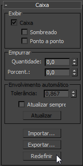

câmara suspensa, clique em Redefinir.
O Cage redefine para ajustar perfeitamente ao redor do destino modelo de baixa resolução.
A forma da câmara está correto, mas é importante que o Cage totalmente compreender a origem do modelo de Alta resolução. Quando a geometria de origem fica fora da câmara, o resultado será um raio interseção Misses, o que, por sua vez, irá causar falhas no normal Bump Map.
de desenvolvimento, defina a quantidade para 1.1.
Após o valor é aplicada, ela redefine a 0,0 e o Cage balões de referências para fora ligeiramente, de modo que todo o War_Head_HiRes, com todos os seus relevos e as protuberâncias, ajustes dentro dela.

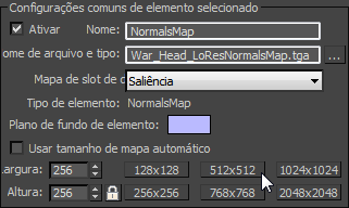

Uma nova entrada NormalsMap aparece no desenvolvimento de saída da renderização para a textura da caixa de diálogo.
alvo de lista suspensa, selecione Ranhura de mapa de saliência, e a seguir clique a 512 x 512 de largura / altura de botão, que define o tamanho da saída para 512 por 512 pixels.
Neste ponto, você tem definido todos os elementos básicos e configurações para a geração de um mapa de textura normal.

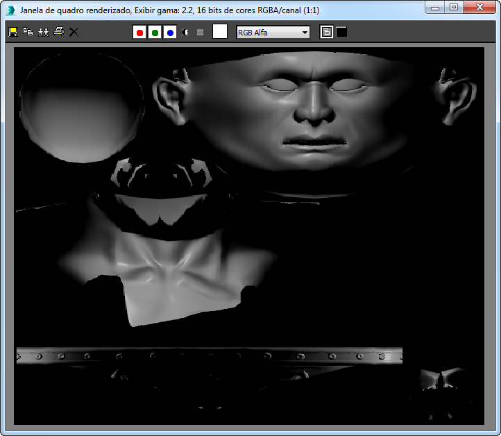

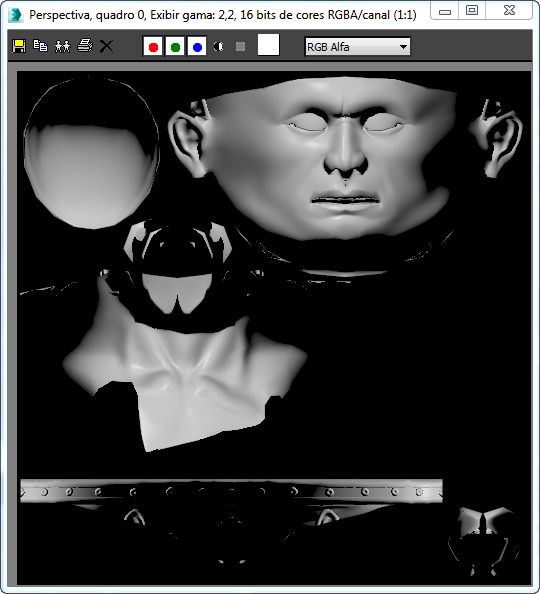

A renderização da estrutura mostra o UVWs Diffuse Map do modelo de Alta resolução. Sortido vermelho partições são visíveis, que indica onde o mapa de saliência de projeção de raios não foi corretamente capturar a geometria subjacente. Isto é porque o Cage criado pela projeção modificador não foi completamente cobrir o modelo de Alta resolução no desses pontos.
Isso iria criar problemas se aplicou o normal de mapa de saliência para o destino de baixa resolução. Você irá resolver este problema ao aplicar neutro normal valores para estas vermelho correções para mesclar com suas áreas circundantes.
objetos para cozinhar

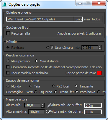

grupo de mapeamento de projeção, clique em Opções para exibir a caixa de diálogo Opções de projeção.
Com raio perder verificação desativada, vermelho correções na normal mapa Bump será substituído por um neutro normal de plano de fundo negro com um valor de 0, um valor que permitirá a região para mesclar com eficácia com o mapa normal que será criada.
Clique em Substituir arquivos quando você será solicitado a substituir a anteriormente renderizadas.
A renderização de mapa difuso mostra que o anterior Ray Misses agora aparecem como preto, o elemento neutro do plano de fundo.

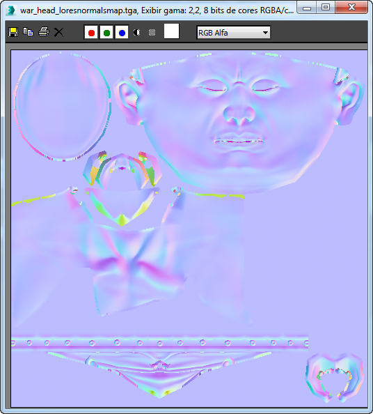

Ao mesmo tempo que representam o Diffuse Map, o 3ds Max renderiza a normal do mapa de saliência como uma imagem TGA. Agora você irá observar esta imagem para ver a fusão de resultado.
Visualizar arquivo de imagem. Na caixa de diálogo que é exibida, navegue para a localização do arquivo de imagem, que por padrão é
\sceneassets\images .
O canal vertical azul transmite informações, e a profundidade de cor vermelha e verde canais aprimorar essas informações ao fornecer um vetor de direção para a orientação normal de superfície na cada ponto. Esta transmite mais informações de um mapa de textura comuns de tons de cinza.
