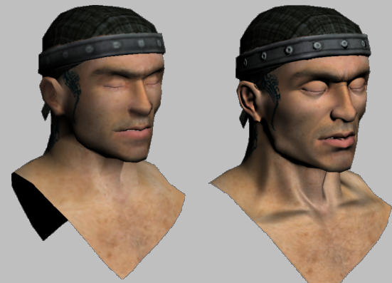

Modelo de um guerreiro somente com mapa difuso (esquerda) e com um mapa normal aplicado (direita)
