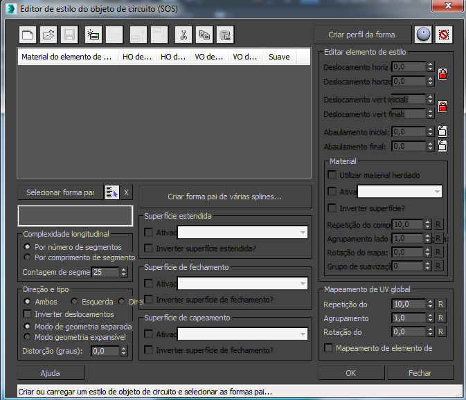

  1. A partir do menu Civil View, escolha Civil View Editor de estilo de objeto varrido.
    O 3ds Max abre a caixa de diálogo do Editor de estilo de objeto varrido (SOS).

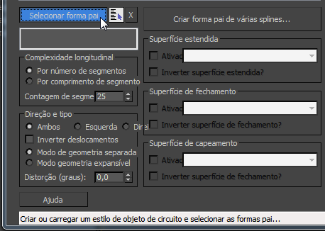

  2. Na caixa de diálogo do SOS, clique para ativar a Seleção da forma principal.
  3. No viewport, clique para selecionar um dos segmentos em qualquer lado da área da ponte. O nome da forma é C3DfeatLine-Link Road-Cyclepathout - Região (2). (Você pode precisar mover a caixa de diálogo do SOS para ver esta forma claramente).

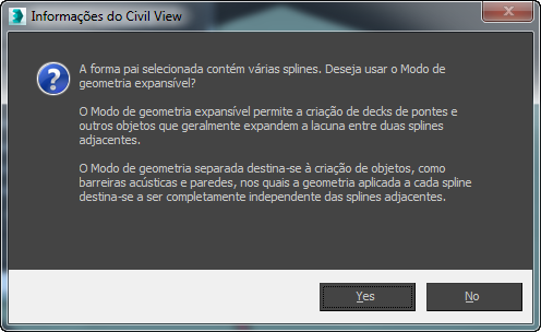

    O 3ds Max exibe uma caixa de diálogo que pergunta que modo você deseja utilizar para o objeto varrido.
  4. Clique em Sim.
    Essa caixa de diálogo aparece porque o objeto da forma contém mais de uma spline. Nesse caso, o Editor de estilo de objeto varrido pode interpretar o propósito de cada spline de duas maneiras. Para gerar objetos como deques de ponte e revestimentos de túnel, o modo Geometria expansível é desejável: esse modo supõe que cada spline representa um lado da rodovia e superfícies de expansão e de fechamento podem gerar superfícies de "vínculo" que envolvam o intervalo entre as splines. A alternativa, modo Geometria separada, é mais adequado criar barreiras acústicas e muros de contenção: para estes tipos de recursos, a geometria do objeto varrido é aplicada individualmente a cada spline na forma.

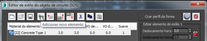

  1. Sobre o Editor de estilo de objeto varrido (SOS), clique em (Adicionar novo elemento).
    Após clicar, alguns outros botões na barra de ferramentas ficam ativos e o novo elemento aparece na lista de elementos do SOS.

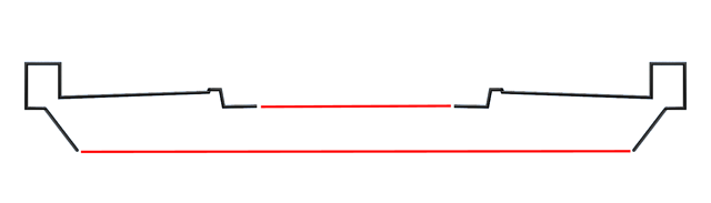

    Cada elemento é um segmento na seção transversal dos lados da ponte. Como você escolheu Geometria expansível, os elementos são espelhados:
    Posteriormente, use as opções Superfície de expansão e Superfície de fechamento para criar a rodovia na parte superior da ponte e a parte inferior da ponte. O diagrama mostra as mesmas em vermelho. (Também é possível configurar Superfícies de capeamento em cada extremidade da ponte).

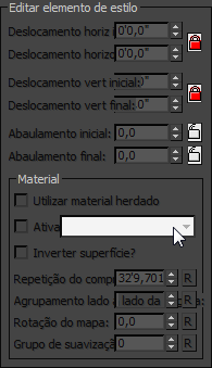

  2. No grupo Elemento de estilo de edição, altere as configurações da seguinte maneira:
    • Iniciar deslocamento horiz[ontal]: 0,45
    • Iniciar abaulamento: – 0,05
    • ID do material (utilize a lista suspensa no subgrupo Material): [6] Meio-fio
    Nota: Como os deslocamentos horizontal e vertical são bloqueados, o valor de deslocamento vert[ical] também é alterado.

  4. No grupo Elemento de estilo de edição, altere as configurações da seguinte maneira:
    • Iniciar deslocamento horiz[ontal]: 0,04
    • Iniciar deslocamento vert[ical]: 0,225
    • ID do material: [6] Meio fio

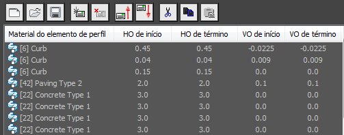

  2. Um a um, clique em (Adicionar novo elemento) e adicione cinco novos elementos ao estilo de objeto varrido. Utilize a tabela a seguir como guia para as configurações do elemento.
    Número do elemento Deslocamento horizontal Deslocamento vertical ID do material
    5 0,0 0,3 [22] Concreto tipo 1
    6 0,45 0,0 [22] Concreto tipo 1
    7 0,0 –0,6 [22] Concreto tipo 1
    8 –0,25 0,0 [22] Concreto tipo 1
    9 –0,45 –0,6 [22] Concreto tipo 1
    Quando terminar, a lista de elementos deve mostrar nove elementos ao todo.
