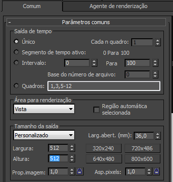

  1. Na barra de ferramentas principal, clique em (configuração de renderização).
  2. Na caixa de diálogo Configuração de renderização painel Comum implementação Parâmetros comuns grupo Tamanho de saída, defina a Largura e a Altura como 512.
    Cada partícula ou quadro que você gerar do sistema de partículas será perfeitamente quadrada, de modo que a resolução do mapa que você deseja utilizar para a árvore também deva ser quadrada.
    Um valor de 1024 x 1024 ou superior é permitido, mas quanto maior a resolução, mais tempo levará para renderizar as árvores de partículas.
  3. Feche a caixa de diálogo Configuração de renderização.

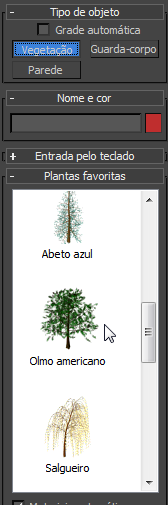

  4. No painel Criar, ative (Geometria). Abra a lista suspensa Objetos e selecione AEC estendido.
  5. Na implementação de Tipo de objeto, clique para ativar Vegetação e, na implementação de Plantas favoritas, clique em Olmo americano.
  6. Clique em qualquer lugar na viewport Perspectiva para colocar a árvore.
  7. Clique com o botão direito do mouse para sair do modo de criação do objeto.

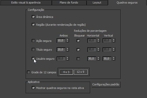

    Agora, você precisa garantir que a base do tronco da árvore esteja centralizada precisamente na parte inferior central da estrutura. Ao fazê-lo, você garante que o tronco desta árvore esteja alinhado com a sombra da árvore que você vai derivar a partir desta imagem.

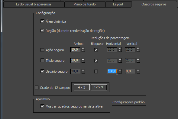

  5. Clique na etiqueta Geral da viewport Perspectiva (“[+]”) e selecione Configurar viewports.
  6. Na caixa de diálogo Configuração de viewport painel Quadros seguros , grupo Configuração, desative Bloquear usuário seguro e, em seguida, ative Usuário seguro.
  7. Defina o girador Horizontal de usuário seguro como 100,0, o girador Vertical como 0,0 e clique em OK.
    Uma linha guia roxa vertical é exibida na área de segurança da viewport. (Esta linha guia é, na verdade, uma área retangular de quadro seguro que não tem largura).
    Área segura do usuário que age como uma diretriz para centralizar a árvore no quadro
  8. Mova a árvore ao longo de seu eixo X até que o centro da base do tronco esteja alinhado com a linha roxa.

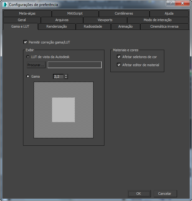

  1. No menu principal, escolha Renderização Definição gama/LUT.
  2. 3ds Max abre a caixa de diálogo Preferências na aba Gama e LUT. Verifique se Ativar correção de gama/LUT está ativado, se Gama está selecionado e se o valor gama está definido como 2,2.
    Verifique se as opções no grupo Materiais e cores, em Seletores de cor afetados e em Editor de material afetado estão ativadas.
    A adição de correção gama aprimora a aparência de renderização.
  3. Clique em OK.

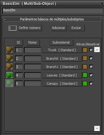

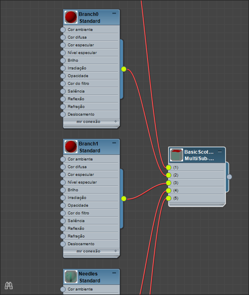

    A árvore de materiais parece complexa porque o OlmoBásico é um material multi/subobjeto, mas na verdade não é tão complicado como parece.
  4. Clique duas vezes no nó principal do material OlmoBásico, o nó à direita da árvore, de maneira que seja possível ver os parâmetros de material no painel Editor de parâmetros à direita do Editor de materiais Slate.
    A implementação de parâmetros básicos do multi/subobjeto mostra como o material OlmoBásico contém cinco submateriais atribuídos separadamente ao tronco, ramos e folhas.
    Nota: O submaterial Copa é o material mostrado nas viewports quando o objeto árvore não está selecionado.

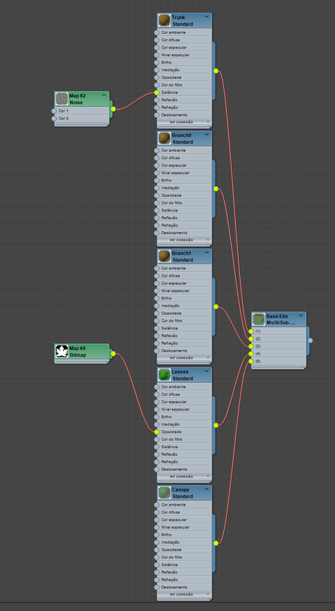

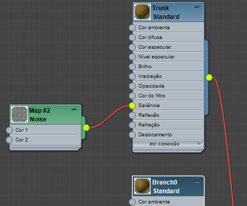

    Agora você irá alterar os valores difusos do submaterial Tronco para melhorar a aparência do tronco da árvore.
  5. Na Vista ativa, clique para selecionar o primeiro submaterial no topo da Vista, que é o nó para o submaterial Tronco.
  6. Clique em (Extensões de zoom selecionadas) e faça um pouco de pan na Vista para que você possa ver o nó do material Tronco e o mapa que já lhe foi atribuído. Quando terminar, clique com o botão direito do mouse em uma área vazia da Vista para retornar ao modo de seleção.

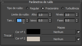

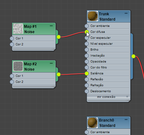

  7. À esquerda painel do Navegador de material/mapa, localize o Mapa de ruído (em Mapas grupo Padrão), arraste essa entrada para a Vista ativa e ligue-a ao soquete Cor difusa do submaterialTronco.
  8. Clique duas vezes no nó do mapa de ruído, para que você possa ver os parâmetros do mapa.

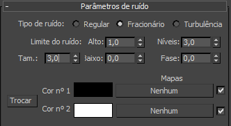

  9. Na Implementação de parâmetros de ruído, escolha Fracionário para o tipo de Ruído e defina o girador Tamanho para 5,0.
  10. Clique na amostra de cor Cor #1 e selecione uma cor marrom levemente escura, (como R =77, G =41, B =5) e clique na amostra de cor Cor #2 e selecione uma cor castanho claro ou bege (como R =146, G =124, B =102).

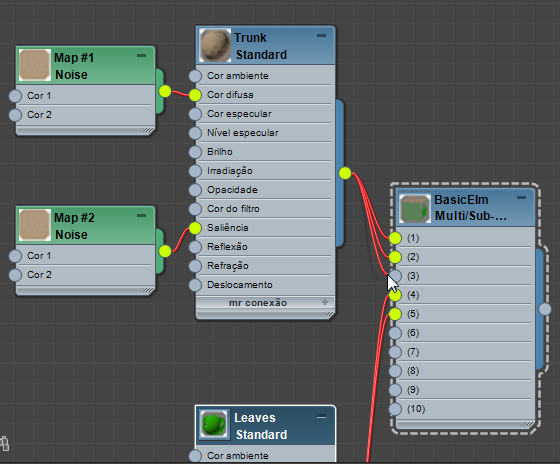

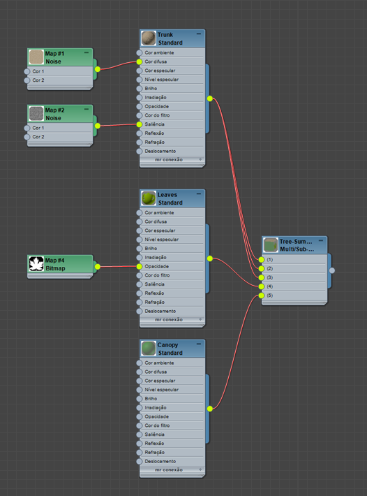

Utilize o novo submaterial Tronco para as ramificações:
  1. Restaure a janela Editor de materiais Slate.
  2. Na Vista ativa, aplique um Pan para baixo em Vista de maneira que você possa ver os nós Ramo0 e Ramo1. Quando você tiver terminado o pan, clique com o botão direito do mouse em uma área vazia da Vista para retornar ao modo de seleção.
  3. Clique no nó do submaterial Ramo0 e pressione a tecla Excluir.
  4. Exclua também o nó do submaterial Ramo1.
  5. Ligue o nó do submaterial Tronco aos soquetes principais (2) e (3) do submaterial OlmoBásico que contém os submateriais Ramo0 e Ramo1.
  6. Com o cursor na Vista ativa, pressione L para reorganizar a disposição do material árvore.
    Com apenas três submateriais, o material árvore é mais simples do que antes.
    Agora todas as ramificações coincidem com o tronco, como você pode ver se renderizar a viewport Perspectiva novamente.

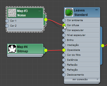

Altere o material das folhas:

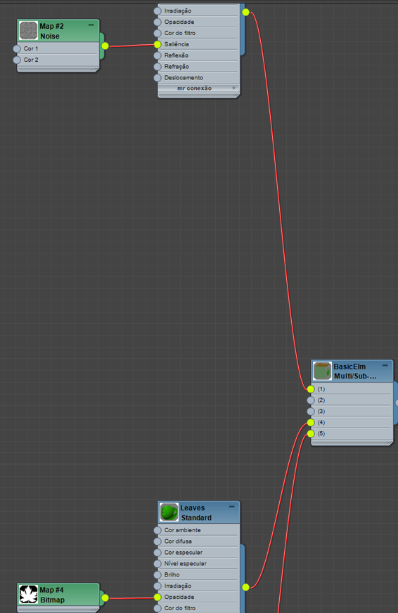

  1. Clique duas vezes no nó do submaterial Folhas (agora o segundo submaterial a partir do topo) de maneira que seja possível ver seus parâmetros.
  2. Arraste outro Mapa de ruído do Navegador para a Vista ativa e ligue o nó do Mapa de ruído ao soquete Cor difusa do submaterial Folhas.
    Dica: Após adicionar e ligar o novo nódulo de ruído, pressione L novamente para limpar a disposição da Vista ativa.

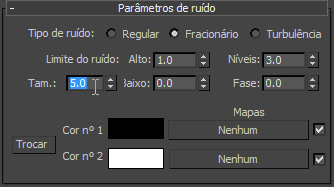

  3. Clique duas vezes no novo nó de Mapa de ruído de maneira que seja possível ver os parâmetros do mapa.
  4. Na Implementação de parâmetros de ruído, escolha Fractal para o tipo de ruído, e defina o girador Tamanho em 3,0.
  5. Além disso, na Implementação de parâmetros de ruído, defina o Limite de ruído Valor máximo em0,7 e o Valor mínimo em 0,3.
    Estes valores vão aumentar o nível de nitidez entre as duas cores que você está prestes a escolher.
  6. Clique na amostra de cor Cor #1 e selecione uma cor verde levemente escura (como R =0, G =73, B =0), então clique na amostra de cor Cor #2 e selecione uma cor verde clara (como R=175, G =189, B =171).
  7. Minimize o Editor de materiais Slate.
  8. Renderize a árvore para visualizar os novos valores difusos para o material folha.
    Observe como a combinação de duas cores torna as folhas mais realistas.

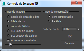

  2. Na caixa de diálogo Salvar imagem, campo Nome do arquivo, digite my_elm_spring.tife clique em Salvar.
    3ds Max abre a caixa de diálogo Controle de Imagem TIF. No grupo Tipo de imagem, assegure que Cor em 8 bits está selecionado e que Armazenar canal alfa está ativo.
    Nota: É possível salvar o arquivo em um formato diferente de .tif, mas certifique-se de selecionar um formato que armazene informações alfa. Formatos como .png e .tga podem incluir alfa, enquanto .jpg e .bmp não.
