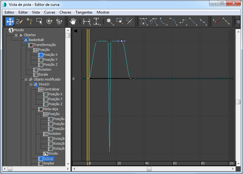

Animação de estiramento e compressão:
As setas do girador do campo Esticar agora mostram colchetes vermelhos, indicando que o 3ds Max criou uma chave de animação para este parâmetro. Nas viewports, você pode ver que a bola de basquete é alongada ao longo da direção de deslocamento.
Isto esmaga a bola de basquete no ponto de impacto. Incidentalmente, isto também corrige a maneira como a bola de basquete afunda no piso.
Pressione Shift+ copiar sobre a chave no quadro 6 e copie-a para os seguintes quadros:
Repita o estiramento e a compressão:

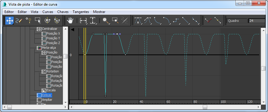

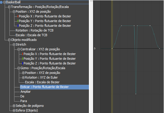

, localize a faixa do parâmetro Esticar. A hierarquia aparece como Bola de basquete
Objeto modificado
Esticar
Esticar: Flutuador de Bezier. Você deve rolar para baixo para passar diversas posições, rotações e trilhas de dimensionamento que você não está usando neste exercício.

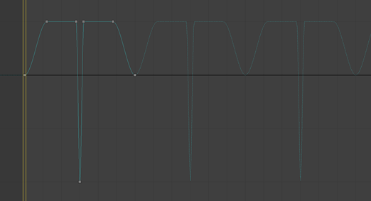

Agora o padrão comprimir e esticar será repetido indefinidamente.
