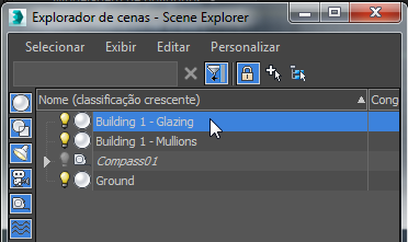

  1. No painel do Scene Explorer, clique para selecionar o objeto Edifício 1 - Vidraça.

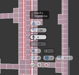

  5. Na implementação Editar arestas, clique no botão Configurações junto ao botão Chanfro (à direita do botão principal).
    3ds Max Exibe os controles do Caddy para a ferramenta Chamfer.
  6. No caddy Chanfro, defina o segundo controle, Quantidade, como 2,0 m. Isso define a largura do chanfro criado pela operação de chanfro. Defina o terceiro controle, Segmentos, como 4. Isso divide a região chanfrada em quatro segmentos. Quanto mais segmentos forem definidos, mais arredondada será a aresta. Clique em (Ok).

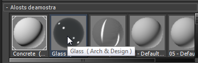

  4. Na seção Slots de amostra do Navegador do Editor de materiais (à esquerda), localize o material Vidro e arraste-o até a janela View1.
    (A vista, inicialmente chamada de View1, é a janela grande no centro do Editor de material slate onde os materiais e os mapas aparecem como nós que podem ser unidos de diversas maneiras).
    O 3ds Max perguntará se você deseja torná-la uma cópia ou uma instância. Escolha Instância e clique em OK.

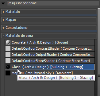

  5. Na barra de ferramentas do Editor de materiais, clique em (Atribuir material à seleção) para aplicar o material Vidro ao objeto de vidraça.
    O 3ds Max aplica o material de vidraça à vidraça. Na seção Materiais da cena do painel Navegador, você agora poderá ver uma entrada Vidro e o nome do objeto.

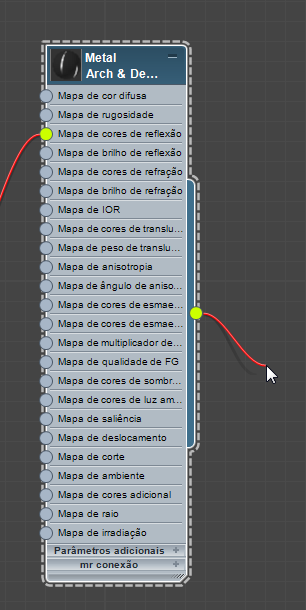

  8. Desta vez, arraste do soquete de saída do nó do material Metal, o controle arredondado à direita,
    Arraste do soquete de saída de um material
    ... e, no viewport, solte o fio no objeto de concha de metal.
    ... e solte em um objeto
    Arrastar e soltar é outra forma de atribuir um material.
