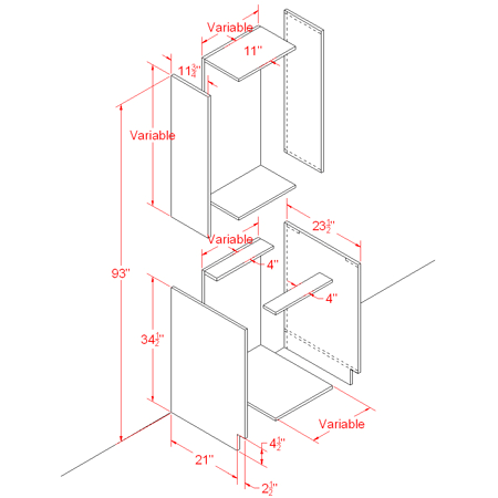

Os armários de cozinha que você criar neste tutorial serão baseados nas dimensões fornecidas no próximo diagrama. Na América do Norte, o padrão para a altura e largura de um armário de cozinha é polegadas, com incrementos de três. Este diagrama, portanto, utiliza pés e polegadas em vez de unidades métricas de medida.
Diagrama de linha que mostra as dimensões do armário de cozinha
O diagrama tem dimensões variáveis para explicar a variação de largura e altura do armário.
A largura possível do armário começa com 9 polegadas e aumenta gradativamente a uma razão de 3 polegadas, até chegar a um total de 36 polegadas por armário.
A altura de armários de parede pode ser de apenas 12 polegadas, aumentando a uma razão de 3 até 30 polegadas, com uma ou mais dimensões possíveis até 39 polegadas.
A altura padrão de um armário básico é 34,5 polegadas, mais 1,5 polegadas para a bancada.
Para a maioria das estruturas, 93 polegadas é a altura máxima da parte superior de um armário de parede de tamanho variável até o chão.
Tendo o diagrama como um guia, você usará as ferramentas de modelagem da faixa de opções para criar um grupo de armários de diferentes tamanhos.
Para começar, você criará um armário básico com 18 polegadas de largura.

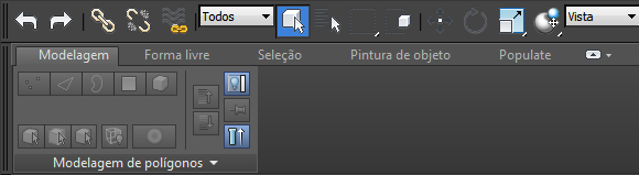

    Por padrão, uma versão minimizada da faixa de opções Modelagem de grafite é exibida diretamente abaixo da barra de ferramentas principal.
    Nota: Esta lição oferece as descrições das estações de trabalho usando a exibição da barra de ferramentas da faixa de opções padrão. A faixa de opções em sua estação de trabalho pode ser exibida de forma diferente se você a tiver personalizado em uma sessão anterior do 3ds Max.
  2. Clique no ícone de expandir/minimizar algumas vezes até que toda a faixa de opções seja exibida.
    A guia Modelagem de polígonos é exibida com as ferramentas desativadas, já que não há nenhum modelo de polígono existente na cena.

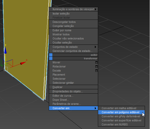

  1. Certifique-se de que a caixa esteja selecionada, clique com o botão direito do mouse nela e, no quadrante Transformar (inferior direito) do menu quadrado, selecione Converter para Converter em polígono editável.
    A faixa de opções será atualizada para exibir várias ferramentas de edição do polígono.

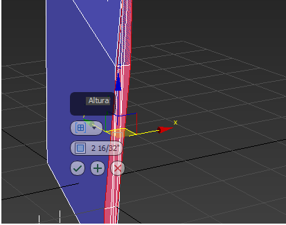

  8. Na faixa de opções painel Polígonos, clique com a tecla Shift pressionada em (Extrusão).
    (Quando você clica com a tecla Shiftpressionada em uma dessas ferramentas, o 3ds Max exibe os controles do caddy dessa ferramenta.)
  9. No segundo controle do caddy Extrusão, Altura, defina o valor como 2,5 e clique em (OK).

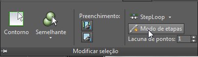

  2. Na faixa de opções painel Modificar seleção parte suspensa, clique em (Modo de etapas) para ativá-lo.
    Quando o Modo de etapas estiver ativo, a seleção de dois subobjetos (neste caso, polígonos) também selecionará os polígonos junto com o caminho mais curto entre os dois subobjetos.

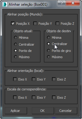

  2. Na barra de ferramentas principal, clique em (Alinhar) e, no viewport, clique no armário
  3. Na caixa de diálogo Alinhar seleção grupo Alinhar posição (Universal), certifique-se de que a posição X esteja ativada e as posições Y e Z desativadas. No grupo Objeto atual, selecione o Ponto de giro e, no grupo Objeto de destino, selecione Centralizar. Em seguida, clique em OK.
  4. Clique em Afetar somente giro novamente para sair do modo de conversão de giro.

  4. Na barra de ferramentas principal, clique em (Alinhar) e, no viewport, clique no armário
  5. Na caixa de diálogo Alinhar seleção grupo Alinhar posição (Universal), ative as posições X, Y e Z. Nos grupos Objeto atual e Objeto de destino, selecione Centralizar e clique em OK.

  8. Na faixa de opções painel Modelagem de polígonos, clique em Modo Modificar.
    Quando ativo, o modo Modificar torna a toda a matriz de ferramentas de modelagem Graphite disponíveis.

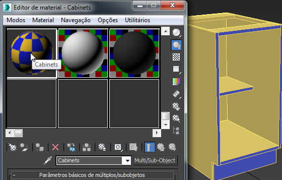

Atribuir IDs de material:
    Agora você irá atribuir IDs de material para os polígonos do armário, de forma que eles possam receber diferentes tipos de materiais.
  1. Na barra de ferramentas principal, clique em (Editor de materiais) para abrir o Editor de material compacto.
    Nota: Há duas versões do Editor de materiais: a interface Compacta e a interface Slate. A versão Slate é mais versátil quando você está projetando materiais e a versão Compacta é um pouco mais conveniente quando você precisa apenas atribuir materiais existentes.
  2. Clique na ranhura da amostra superior esquerda para torná-la ativa. O material nessa ranhura é denominado Armários.
  3. No Editor de materiais, clique em (Atribuir material à seleção).
  4. Feche o Editor de material compacto.
  5. No painel da faixa de opções Modelagem de polígonos, ative (Polígono).
  6. Pressione Ctrl+A para selecionar todos os polígonos do armário.
  7. Na faixa de opções painel Propriedades parte suspensa, clique em (IDs de material).
    O 3ds Max abrirá uma caixa de diálogo Definir ID.
  8. Na caixa de diálogo Definir ID, digite 1 no campo Definir ID e pressione Enter.
  9. Feche a caixa de diálogo Definir ID.
  10. Clique em uma parte vazia do viewport para desmarcar todos os polígonos e clique e mantenha a tecla Ctrl pressionada para selecionar os polígonos frontais, conforme mostrado na seguinte ilustração.
  11. Na faixa de opções painel Propriedades parte suspensa, clique em (IDs de material) mais uma vez.
  12. Na caixa de diálogo Definir ID, digite 2 no campo Definir ID e pressione Enter.
  13. Feche a caixa de diálogo Definir ID.
  14. Clique em uma parte vazia do viewport para cancelar a seleção de polígonos.
    As faces frontais do armário mudam de cor. A elas é atribuído um número de ID de material diferente do restante do armário e, dessa forma, recebem um submaterial diferente.
