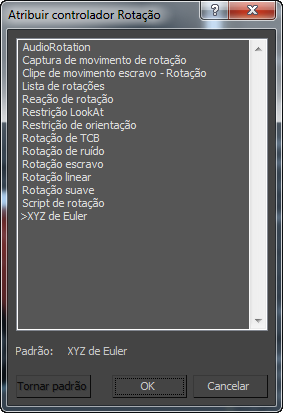

Quando desejar uma rotação maior que 180 graus ou uma rotação contínua em torno de um único eixo, a solução será usar um controlador de rotação TCB.
Altere o tipo de controlador:
A Trilha de rotação principal
3ds Max Abre uma caixa de diálogo Atribuir controlador.
Agora a bola de basquete tem uma única Trilha de rotação, sem Trilhas de rotação X, Y, e Z subordinadas.
O 3ds Max abre a caixa de diálogo

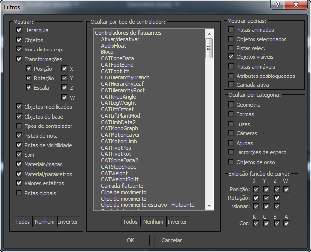

Filtros da Vista de trilha.
Se esse botão não estiver visível inicialmente, clique com o botão direito do mouse em uma área em branco da barra de ferramenta da Vista de trilha e selecione Mostrar barras de ferramentas
Controladores: Vista de trilha.
grupo Mostrar (à esquerda), clique para Ativar Tipos de controlador e, em seguida, clique em OK. Agora a janela do controlador lista os tipos de controlador.

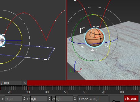

Adicione rotação na bola de basquete:
Rotação para frente no quadro 15
Torne a rotação contínua:
