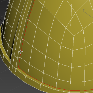

- No viewport Perspectiva, clique em uma das bordas do canto interno da tampa do dispositivo de extrusão.
Isso seleciona todas as bordas do loop.

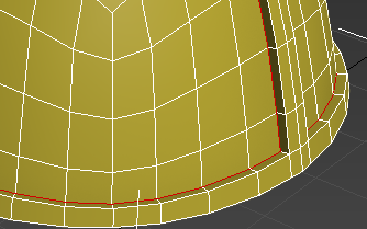

- Ctrl + clique em um das bordas do canto interno da extrusão do cume.
Isso adiciona o loop da borda à seleção.
- Faça o mesmo com os loops de borda equivalentes no outro lado do capacete.

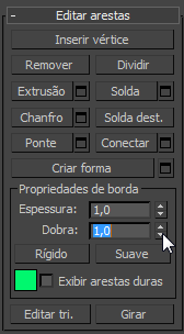

- Na implementação Editar bordas do painel Modificar, defina a dobra como 1,0.

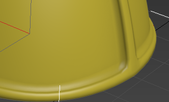

- Aplique o modificador OpenSubdiv e, se necessário, pressione F4 para desativar a exibição de bordas de faces.
A borda interna da extrusão de polígonos é mais afiada, mas poderia ser mais claramente delineada.
A maneira de fazer isso é aumentar o valor das iterações de OpenSubdiv.
- Na implementação Controles gerais do modificador OpenSubdiv, clique na seta para cima do girador da configuração de Iterações.
O valor muda para 2 e a dobra se torna um pouco mais afiada. Isso acontece porque a resolução adicionada permite uma melhor definição de detalhes finos, como cantos.
- Aumente o valor de iterações para 4.
A dobra agora está nítida o suficiente. Em geral, ao utilizar OpenSubdiv, utilize o menor valor prático de iterações para evitar malhas excessivamente complexas.
