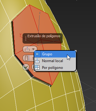

  1. No painel de polígonos, Shift+ clique em (extrusão).
  2. No primeiro controle do caddy (tipo de extrusão), selecione o grupo no menu suspenso.
  3. Defina a Altura da Extrusão para aproximadamente 3e, a seguir, clique em (OK).

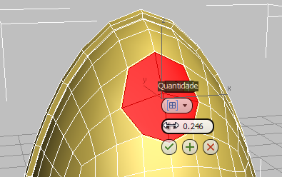

  6. No painel de Polígonos, Shift+ clique em (Inserção).
  7. No caddy da ferramenta de Inserção, defina Quantidade (o segundo controle) para 0,35e, a seguir, clique em (OK).

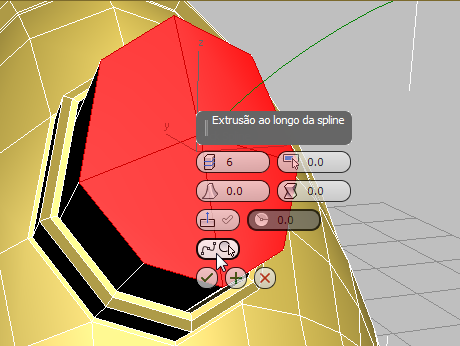

  4. No painel de Polígonos painel suspenso, shift+ clique em Extrusão na Spline.
    Os controles do caddy para extrusão da spline são mais numerosos que para a maioria dos caddies.

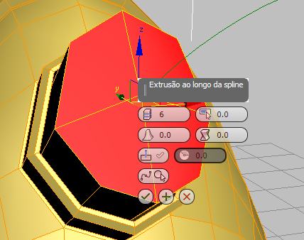

  5. Clique no último dos controles, Selecionar Spline e, a seguir, clique na spline desenhada anteriormente.
    Depois de clicar na spline, o 3ds Max aumenta os chifres, mas eles ainda não têm conicidade.
  6. (Opcional). No caddy, clique em Extrusão ao longo da spline Alinhar para ativá-la.
    3ds Max alinha a spline para os normais de faces originais, tornando os chifres mais perpendicular ao resto da capacete. Isto pode ou não ser um bom efeito, dependendo da spline desenhada.

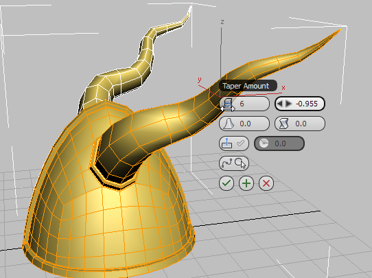

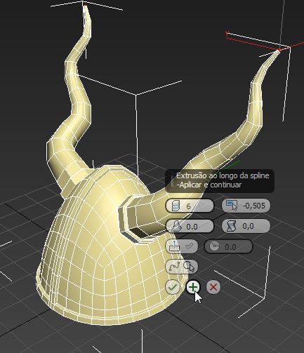

  7. Altere o valor da Quantidade de Conicidade para aproximadamente – 0.5e, a seguir, clique em (Aplicar e Continuar).
    3ds Max efetua a extrusão dos chifres ainda mais. Isso é visualizado mais fácil em outras viewports, mas também é possível navegar na vista em perspectiva, como mostrado nesta ilustração.
  8. Altere o ângulo do Valor de Conicidade de modo que os chifres cheguem a um ponto (para o capacete ilustrado, o valor foi – 0.955). Clique em (OK) para finalizar essas alterações e concluir a criação dos chifres.
