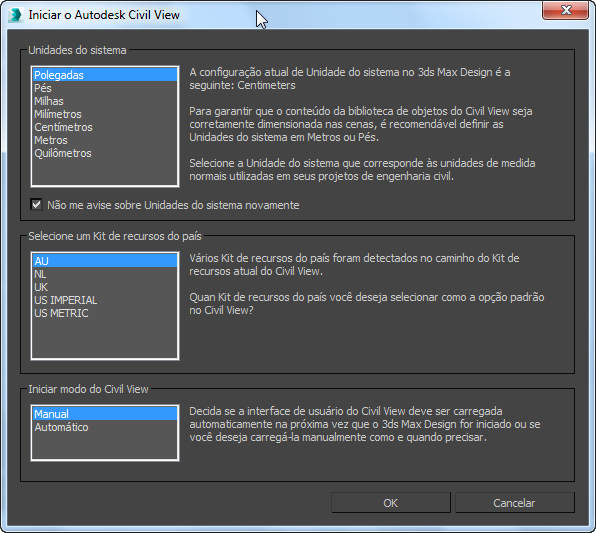

Inicializar Civil View. Se o menu Civil View disser "Iniciar Civil View" ou exibir uma lista de comandos do Civil View, Civil View já está inicializado no sistema e você pode ir adiante para "Importar os dados do Civil 3D". Se você precisar alterar o kit de recursos ou o modo inicial, pode usar a caixa de diálogo Preferências do Civil View. Se você precisar alterar as unidades, utilize Personalizar
Configuração de unidades.
Depois de selecionar Inicializar, o 3ds Max exibe a caixa de diálogo Inicializar Autodesk Civil View.

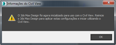

Uma caixa de diálogo avisa que você precisa reiniciar o 3ds Max para que essas alterações sejam concluídas.

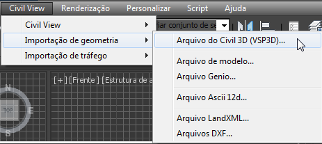

Importar os dados do Civil 3D:
Arquivo do Civil 3D (VSP3D).

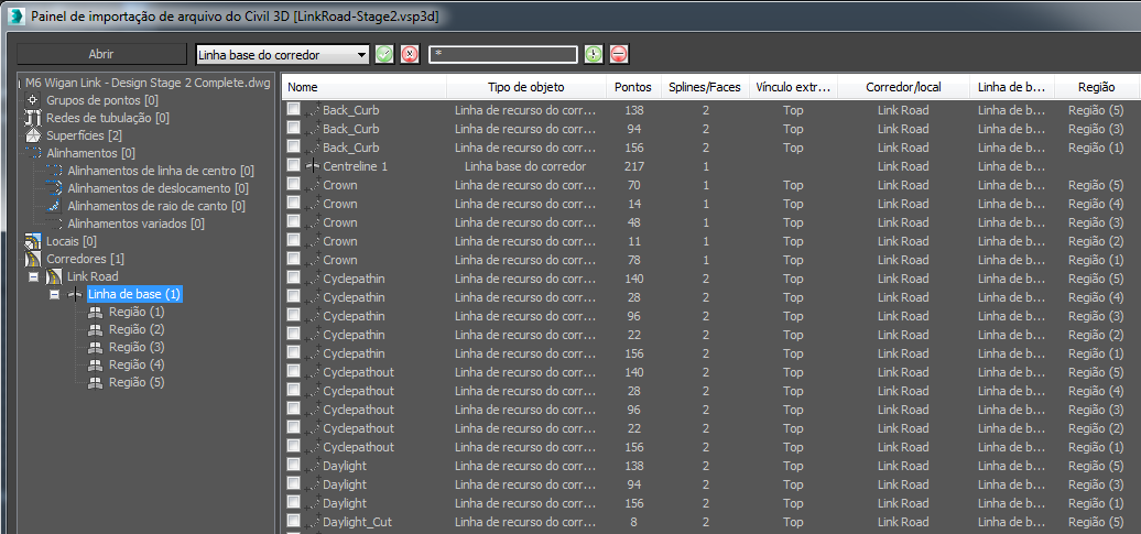

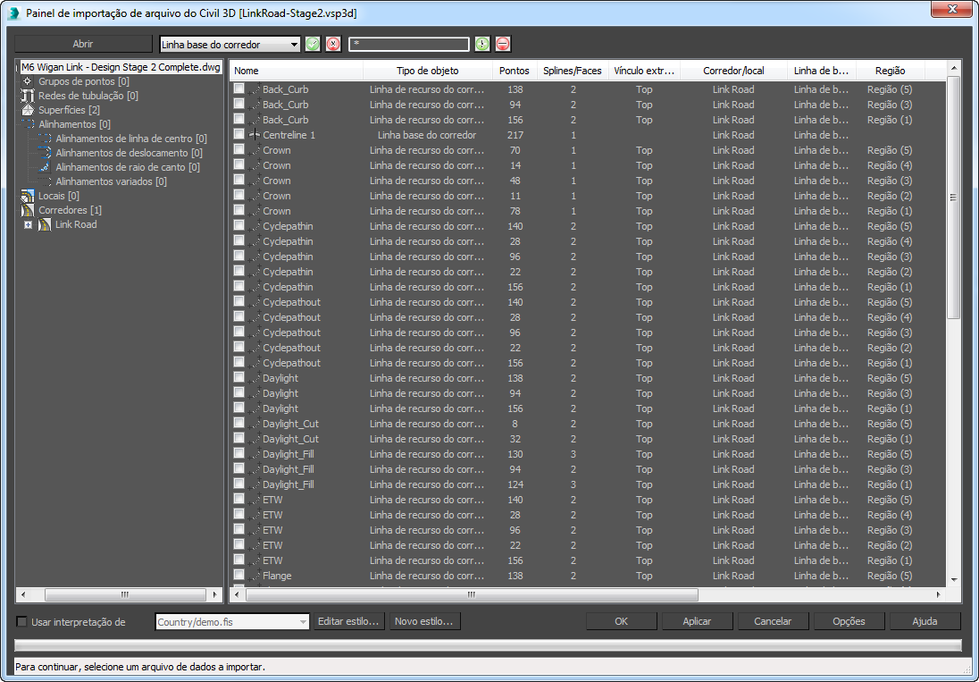

O 3ds Max abre o painel Importar do Civil 3D.
Esse botão está na parte superior esquerda.
O 3ds Max Abre uma caixa de diálogo de arquivo.

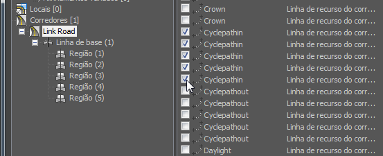

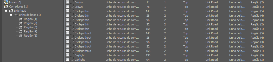

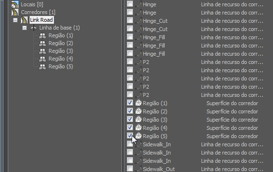

A janela da esquerda mostra a hierarquia da cena original e a janela da direita mostra objetos de superfície e de linha individuais.

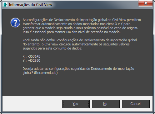

O 3ds Max solicita o ajuste da origem da cena.
Quando os dados de projeto civil forem baseados em dados de pesquisador, as coordenadas podem ser bem grandes e deslocadas de um ponto de origem de (0.0). Carregando os dados sem alteração de origem pode levar a comportamentos estranhos da viewport e, mais importante, para modelagem imprecisa devido a erro de de arredondamento. Para evitar esses problemas, sempre use Global Import Shift.

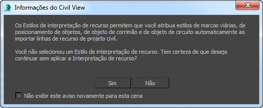

O 3ds Max solicita a utilização de Estilos de interpretação de recursos.
