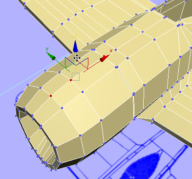

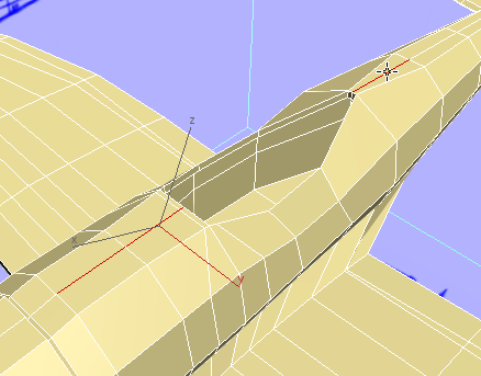

O nariz da fuselagem é plano no topo. Torná-lo um pouco mais arredondado aprimora a aparência do avião.
Configurar a lição:
Melhorar a curvatura da parte diateira superior da fuselagem:

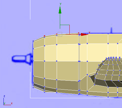

Vista frontal

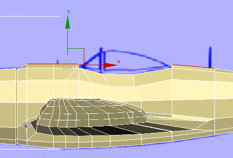

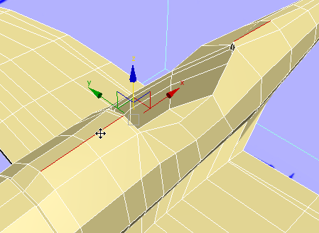

Aumentar a curvatura na parte superior do motor:
Vista frontal

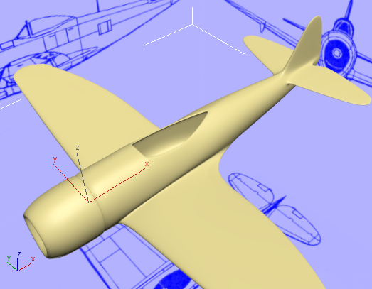

painel Editar, ative Agora a fuselagem é - de forma convincente - arredondada.
