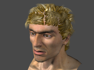

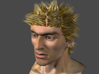

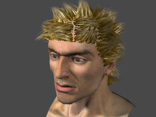

Cabelo amontoado
Aglomeração = 125.0
Aglomeração = 400.0
