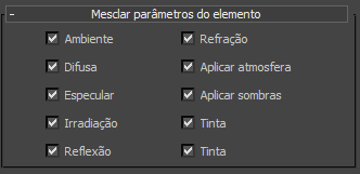

Implementação de parâmetros do elemento Mesclagem
O elemento Mesclagem é uma combinação personalizada de vários elementos.
Por padrão, todos os elementos estão ativados nesta implementação e a renderização Mesclagem é idêntica à renderização completa e normal, exceto no fundo da cena. Use as caixas de seleção para escolher sua combinação de elementos a aparecer na renderização Mesclagem.
Ambiente
Quando ativado, inclui o componente de cor ambiente. Padrão=ativado.
Difuso
Quando ativado, inclui o componente de cor difusa. Padrão=ativado.
Especular
Quando ativado, inclui o componente de cor especular. Padrão=ativado.
Irradiação
Quando ativado, inclui irradiação. Padrão=ativado.
Reflexão
Quando ativado, inclui reflexos. Padrão=ativado.
Refração
Quando ativado, inclui refrações. Padrão=ativado.
Aplicar atmosférico
Quanto ativado, inclui efeitos atmosféricos. Padrão=ativado.
Aplicar sombras
Quando ativado, inclui sombras. Padrão=ativado.
Pintura
Quando ativado, inclui o componente Pintura dos materiais Tinta e pintura. Padrão=ativado.
Tinta
Quando ativado, inclui o componente Tinta dos materiais Tinta e pintura. Padrão=ativado.
