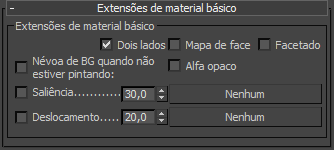

Implementação das Extensões de Material Básico
Dois lados
Faz o material com dois lados. Aplica o material para os dois lados das faces selecionadas.
Faces de Mapeamento
Aplica o material para as faces da geometria. Se o material utilizar mapas, não é necessário coordenadas de mapeamento. Os mapas são aplicados automaticamente a cada faceta do objeto.
Facetado
Renderiza cada face de uma superfície como se fosse plana.
Névoa BG quando não está pintando
Quando a Cor está desativada (isto é, a alternância Iluminada está desativada), as áreas pintadas do material são da mesma cor que o plano de fundo. Esta alternância, quando ativadoa permite que o plano de fundo de áreas de cor seja afetado pela névoa entre a câmera e o objeto. Padrão=desativado.
Alfa opaco
Quando ativado, o canal alfa é opaco, mesmo quando os componentes de tinta e cor estão desativados. Padrão=desativado.
Saliência
Quando ativado, habilita o mapa de Saliência. Utilize o parâmetro numérico para controlar o valor de saliência e o mapa para atribuir um Mapa de textura.
Deslocamento
Quando ativado, habilita o mapa de Deslocamento. Utilize o parâmetro numérico para controlar a quantidade de deslocamento e o botão do mapa para atribuir um mapa de Deslocamento.

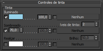

Implementação dos Controles de Cores
A pintura é a cor principal do material e tem três componentes. Esta seção descreve os componentes e, depois, seus controles comuns.
Iluminada
A cor do preenchimento para as áreas iluminadas de objetos. Padrão = azul claro.
Desativar este componente torna o objeto invisível, exceto a tinta. Padrão=ativado.
Esquerda: um caractere iluminado
Direita: Iluminada e Realce desativados para renderizar somente a tinta
  • Níveis de Pintura O número de tons de cor renderizado, de claro até escuro. Valores menores fazem os objetos parecerem mais planos. Faixa = 1 a 255. Padrão = 2.
    Aumentar o valor de Níveis aumenta o número de tons de cor básica vistos na área iluminada.
Sombreado
O primeiro parâmetro numérico é o percentual da cor Iluminada que aparece no lado não iluminado dos objetos. Padrão = 70.0
Desativar este componente exibe uma amostra de cor, que pode ser utilizada para atribuir diferentes cores para áreas sombreadas. Padrão=ativado.
Aumentar o valor de Sombreado aumenta a saturação da área sombreada. Também é possível utilizar Sombreado para atribuir uma cor diferente para sombreamento.
Realçar
A cor do realce especular. Padrão=branco.
Quando este componente é desativado, não há nenhum realce especular. Padrão=desativado.
Dica: Um realce especular pode quebrar a ilusão de 2D. Utilize este componente com critério.
Esquerda: nenhum realce
Direita: realce ativado
  • Brilho O tamanho do realce especular. Quanto maior o brilho, menor o realce. padrão = 50.0.
    Aumentar brilho diminui o tamanho do realce.
Controles do componente de cor:
Estes são os controles que são duplicados para cada um dos componentes de tinta. Cada um tem um botão de ligar / desligar, um controle principal e, a seguir, à direita, um conjunto de controles de mapa.
  • Caixa de seleção A caixa à esquerda da implementação ativa ou desativa aquele componente. No caso de Sombreado, alterna entre um valor de porcentagem (da cor Iluminada) ou uma cor Sombreada diferente.
  • Amostra da cor ou Girador O controle principal para cada componente. Clique em uma amostra de cor para exibir a Seletor de cores e defina a cor do componente. No caso de Sombreado, este controle também pode ser um girador de porcentagem.
  • Girador do mapa o girador à direita do controle principal é a porcentagem do mapa a ser usada. Em valores menores que 100.0, o mapa é mesclado com a cor atribuída. Padrão = 100,0.
    Mapeamento do componente Iluminado:
    Direita traseira: O material original, não mapeado
    Esquerda: componente iluminado com um mapa de enfraquecimento aplicado
    Direita dianteira: Componente iluminado com um mapa de bitmap aplicado
  • Caixa de seleção de mapa a caixa entre o girador e o botão ativa ou desativa o mapa. padrão = desativado até que um mapa seja atribuído, depois, ativado.
  • Botão de mapa Clique para atribuir um mapa a este componente.
    Enquanto um mapa é atribuído e ativado a 100 por cento, ele substitui completamente a cor principal do componente. Em porcentagens menores, o mapa é mesclado com a cor.

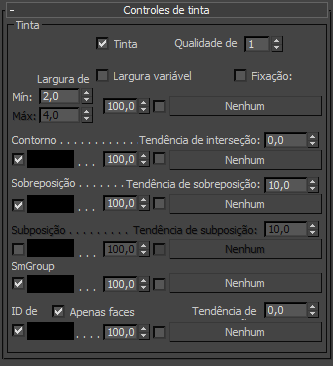

Implementação dos Controles de Tinta
A tinta é o estilo de linha, os contornos, no material.
Exceto para a Largura de Tinta, cada um dos componentes tem uma alternância de ligar e desligar e uma amostra de cor. Clique na amostra de cor para exibir o Seletor de cores e altere a cor do componente de tinta. A cada componente de tinta, inclusive a Largura da Tinta, também tem um conjunto de controles de mapa.
Tinta
Quando ativada, a renderização é “com tinta”. Quando desativada, não aparecem linhas de tinta. Padrão=ativado.
Esquerda: renderização com tinta
Direita: tinta desativada
Qualidade da tinta
Afeta a forma do pincel e o número de amostras que utiliza. Quando a qualidade é igual a 1, o pincel é uma forma de “+” e as amostras são conservadas em uma área de 5 pixels. Quando a qualidade for igual a 2, o pincel é octogonal e as amostras são conservadas em uma área de 9 a 15 pixels. Quando a qualidade for igual a 3, o pincel é quase circular e as amostras são conservadas em uma área de 30 pixels. Faixa = 1 a 3. Padrão=1.
Dica: Para a maioria dos modelos, aumentando o valor da Qualidade apresenta um muito pequenas alterações e pode levar muito mais tempo para renderizar. Faça isso somente quando a tinta de um subobjeto exibir muitos artefatos na renderização final, usando a qualidade de tinta padrão. (Não confie na visualização do ActiveShade, que costuma ser falsa).
Largura da tinta
A largura da tinta, em pixels. É especificada usando o girador com etiqueta Mín (mínimo), a não ser que a largura variável esteja ativada. Quando a Largura Variável estiver ativada, o girador Máx (máximo) Girador também está ativado e a largura da tinta pode variar entre os valores mínimo e máximo. Padrão: mín = 2.0, máx = 4.0.
Esquerda: Largura da tinta de um pixel
Meio: Largura da tinta de cinco pixels
Direita: A largura da tinta varia de um a cinco pixels.
Largura Variável
Quando ativada, a largura da tinta pode variar entre os valores mínimo e o máximo. A tinta com largura variável se parece um pouco mais ágil que aquela com uma largura constante. Padrão=desativado.
A espessura da tinta pode ser mapeada.
Esquerda: espessura mapeada com um mapa de gradiente
Direita: espessura mapeada com um mapa de ruído
Fechamento
Quando a Largura Variável estiver ativada, às vezes, a iluminação de cena faz com que algumas linhas de tinta fiquem tão finas que quase desaparecem. Se isto ocorrer, ative Fechamento, que força a largura de tinta para sempre permanecer entre os valores mínimo e máximo, independentemente da iluminação. Padrão=desativado.
Contorno
A tinta onde as bordas exteriores do objeto aparecem contra o plano de fundo ou na frente de um objeto diferente. Padrão=ativado.
Esquerda: Somente renderização do contorno
Direita: Somente renderização da sobreposição e subposição
  • Desvio de interseção Utilize esta opção para ajustar os artefatos que podem aparecer quando dois objetos fizerem a interseção. Efetivamente, movimenta o objeto com tinta para mais perto do ponto de vista de renderização, ou distante, assim o Ink ' n Paint pode decidir qual objeto está na frente. Os valores positivos empurram o objeto para fora do ponto de vista, os valores negativos o aproxima. Padrão=0,0.
Sobreposição
A tinta usada quando uma parte de um objeto se sobrepõe. Padrão=ativado.
  • Desvio de sobreposição Use esta tendência para ajustar os artefatos que podem aparecer na tinta que traça a sobreposição. Diz que o quão distante a sobreposição tem que estar na frente da superfície traseira para sobreposição de tinta ativar. Os valores positivos empurram o objeto para fora do ponto de vista, os valores negativos o aproxima. padrão = 10,0.
Subposição
Similar à sobreposição, , mas aplica a tinta à superfície mais distante, ao invés de na mais próxima. Padrão=desativado.
  • Desvio de subposição Use esta tendência para ajustar os artefatos que podem aparecer na tinta que traça a subposição. Diz que o quanto a subposição tem que estar atrás da superfície frontal para tinta de subposição ativar. Os valores positivos empurram o objeto para fora do ponto de vista, os valores negativos o aproxima. Padrão=0,0.
SmGroup
A tinta desenhada entre os limites de grupos de suavização. Em outras palavras, pinta as bordas do objeto que não foram suavizadas. Padrão=ativado.
ID do material
A tinta desenhada entre diferentes valores de ID de material. Padrão=ativado.
Dica: Se dois materiais de Ink ' n Paint se subrepuserem na viewport, e ambos tiverem ID do material, geralmente terá uma linha de tinta de espessura dupla quando se sobrepõem. Para corrigir isso, desative o componente de ID do material para um destes materiais.
Pintar as bordas entre os submateriais
  • Somente as faces adjacentes Quando ativado, pinta a borda do ID de material entre as faces adjacentes, mas não entre um objeto e outro. Quando desativado, pinta a borda do ID de material entre dois objetos ou outras faces não adjacentes. Padrão=ativado.
  • Desvio de interseção Quando Somente as Faces Adjacentes estiver desativado, utilize esta opção para ajustar os artefatos que aparecem no limite entre dois objetos com diferentes IDs de material. Padrão=0,0.
Controles de mapa
Há controles de mapa para cada um dos componentes de tinta: Largura, Contorno, Sobreposição, Subposição, SmGroup e ID do material. Eles funcionam da mesma maneira que para os componentes de pintura do material , como descrito anteriormente.
Usar mapas com o Contorno e a Sobreposição dos componentes para simular a aparência do desenho no papel
