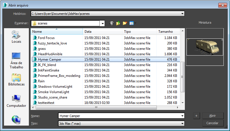

Abrir caixa de diálogo Arquivo
A caixa de diálogo para abrir arquivos tem controles para abrir arquivos que são padrão Windows. À direita, a área de miniaturas mostra uma visualização da cena cujo nome de arquivo aparece realçado na lista à esquerda.
Dica: É possível redimensionar a caixa de diálogo, arrastando uma aresta ou um canto.
Clicar no botão Mais anexa um número de sequência ao nome do arquivo inserido, ou aumenta o número de sequência se o nome já tem um número e, em seguida, abre o arquivo desse nome, se ele estiver presente.
Por exemplo, se você realçou um arquivo denominado test00.max , clicar no botão + altera o nome para test01.max e, em seguida, abre o arquivo.

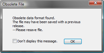

Abrir um arquivo obsoleto
Ao abrir uma cena criada em uma versão anterior do 3ds Max, aparece uma caixa de diálogo de arquivo obsoleto.
Se você salvar a cena, irá sobrescrever o arquivo. Ainda será possível editá-lo usando o 3ds Max; no entanto, ele não poderá mais ser editado em versões anteriores do 3ds Max.
Não exibir esta mensagem
Quando ativado, você não verá a caixa de diálogo de arquivo obsoleto. A caixa de diálogo também é controlada pela alternância da exibição de mensagem de arquivo obsoleto no menu Personalizar painel Preferências Arquivos.
Nota: Caso seja necessário abrir a cena utilizando uma versão anterior do 3ds Max, use o arquivo Salvar como e salve o arquivo com um nome diferente. A seguir, você será capaz de abrir o arquivo original com a versão anterior.
